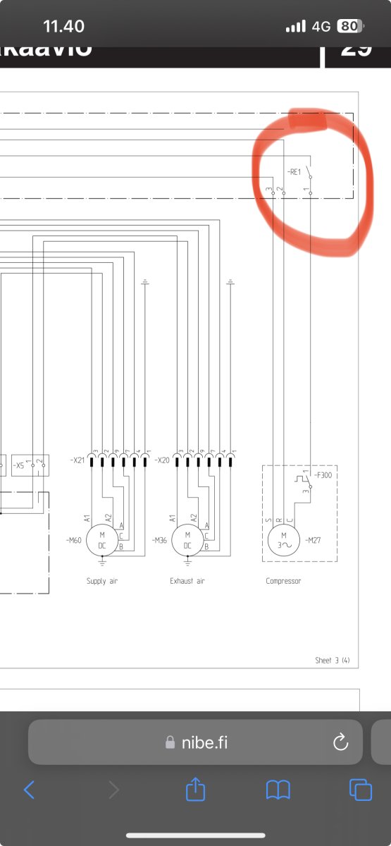

Vähän tutkiskellut ongelmaa. Huomasin, että rele RE1 on kärki palanut kiinni. Näytössä palaa kokoajan tuo kompressori käynnissä ledi. Mutta tuo ei ilmeisesti vaikuta tuohon vikaan mitä nyt vähän ymmärrän sähköstä.
A-03 hälyn saa kuitattua tuolla ylipainesäätimen painamisella. Sitten kompressori käy noin päivän ja taas tulee hälyä. Kompressori ei edelleenkään ota lämmöstä energiaa. Höyrystimen lämpötila menee johonki 9c paikkeille ja jäteilma pysyttelee jossain 18c paikkeilla
