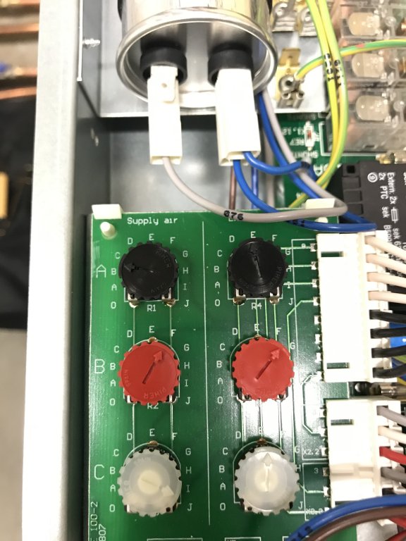

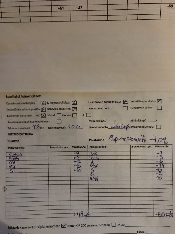

Meillä on siis nibe 410 ja viimeksi 2016 tarkistettu ilmamäärät. Talo on 129m2 ja huoneiden korkeus on 2.8m
Nyt nibestä on puhallin nopeus C asetettu ”takkatoimintoon” eli nostettu rajusti tuloilmaa. Liitteenä on kuvia puhallinsäädöistä ja ilmamääristä.
Meitä on tällä hetkellä tässä asunnossa 2 henkeä ja CO2 pitoisuudet pysyy hyvin 600-700 tuntumassa. Jos on vieraita niin, että ihmisiä on talossa 4kpl, nousee pitoisuudet jo 1000ppm luokkaan. Nyt meillä on tulevaisuudessa tulossa tilaisuuksia jolloin täällä on 8 henkeä. Uskon, että silloin olisi jo hyvä tehostaa ilmanvaihtoa.
Onnistuuko, että säädän tuon puhallin nopeuden C tehostettuun tilaan? Eli emme tarvitse takkatoimintoa kun takka syttyy hyvin ilman sitäkin.
Nythän meillä on normaalisti B asennossa tuloilma F kohdassa ja poisto myös F kohdassa (Katso kuvat).
Jos muutan C asentoon esim. Tuloon H ja poistoon H, onko tämä riittävä tehostus? Entä säilyykö nuo ilmamäärät samoissa suhteissa kuin B asennossa, jos siirrän niitä myös samassa suhteessa säätönupeista? En haluaisi että talo muuttuu ylipaineiseksi.
