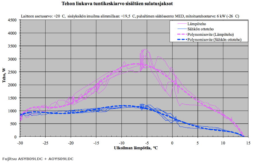

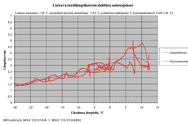

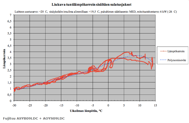

Edit: Alla muutama käppyrä ILP:stä, noita löytyy lisää täältä http://www.scanoffice.fi/fi/tietoa-laempoepumpuista/vtt-n-testiraportit/.
Sun 410 on käppyrältään periaattteeltaan samanlainen, ja jos yhdistät ne niin tehoa löytyy rutkasti +7-tietämissä, entä -30C? Maapiirin käppyri on just toisinpäin...

Noita Fujitsun käyriä ei kannata sitten liian tarkkaan tuijottaa kun kone kävi puolitehoilla asetuksista johtuen pakkaspäässä. Mutta Mitsun käyrästä näkee ILPin luonteen "parhaimmillaan".
Sanoisin että ILP on mukavuuslaite jolla saa helpotusta helteillä ja liian kosteilla keleillä. Samoin sillä voi säästää lämmityksessä talvella, mutta 24/7 pöhinä voi kyllä käydä talvella ärsyttämään.. jos kämpällä on taipumusta lämmetä helteillä, niin tokko tuota hankintaa kuitenkaan katuu.
