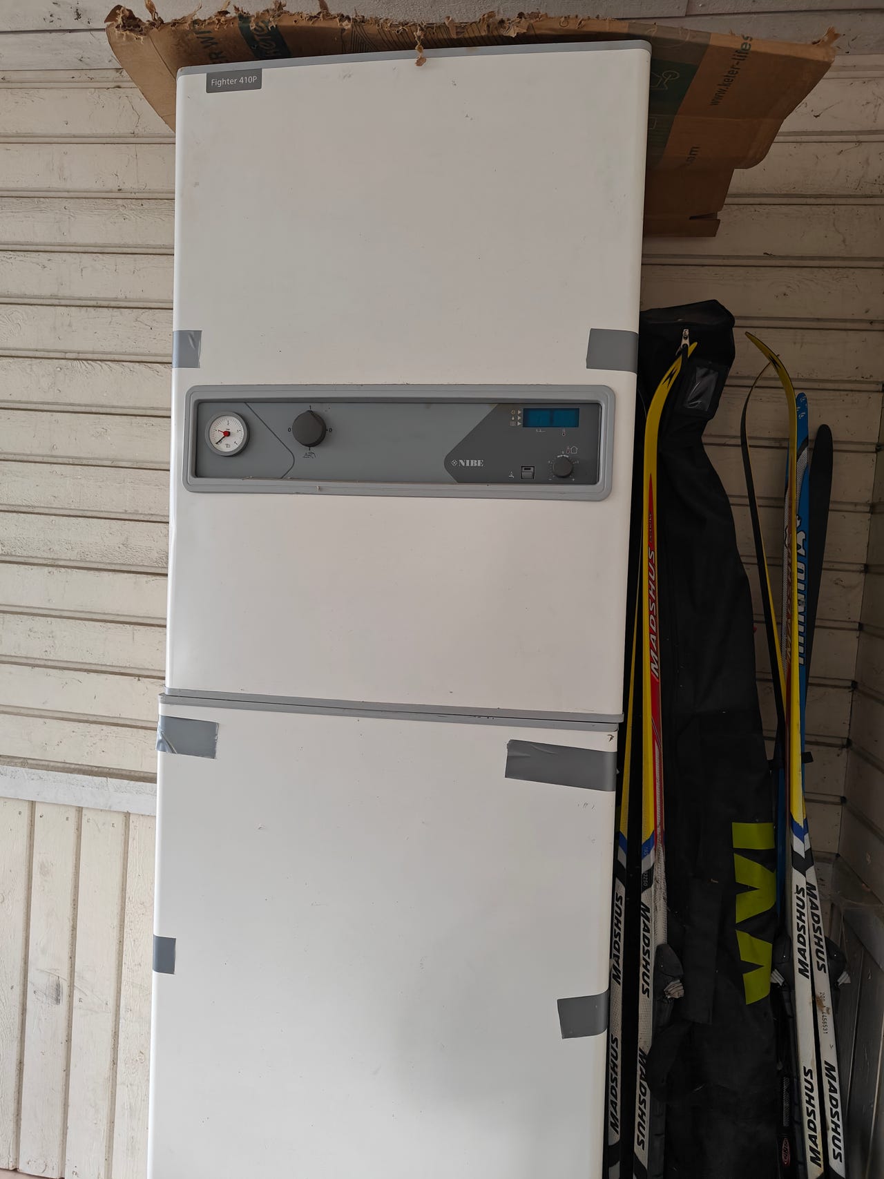

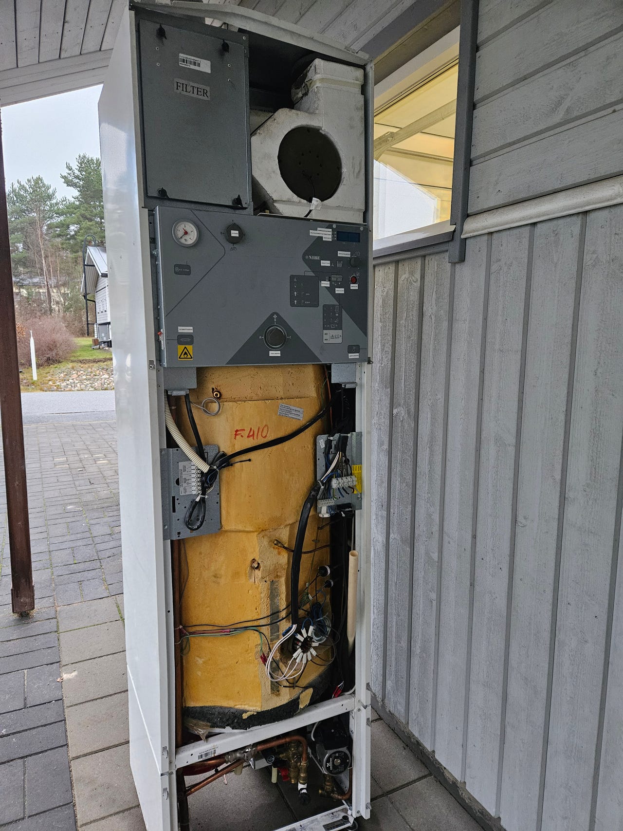

Pikaisella haulla tuollaiset löytyi, oletko noista kysellyt, ainakin uutta korttia halvemmalla löytyy. Relekortti näyttää olevan sama 310/410.
