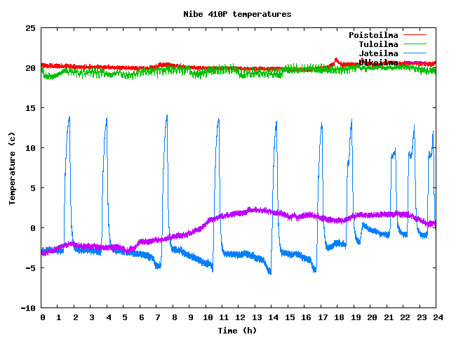

Täällä näyttäisi heittävän sulatukselle 3-4 tunnin välein. Ilmanvaihtoa on tarkoituksella ruuvattu pienemmälle, olen edelleen siinä 'uskossa' että kun vaihtaa vähän ilmaa, niin pysyy sähkönkulutus aisoissa ;)
Huomaatteko kuvasta, kun tuloilma alkaa 'humppaamaan'? Tämä johtuu siitä, että takka on lämmitetty ja lattiatermostaatit sulkeutuu -> virtaus tuloilmapatterissa muuttuu ja vaikuttaa sen tehoon! Tuo Niben tuloilmapatterin piiri ja sen onneton manuaalinen säätö on aivan hanurista.
Niin ja se että heittäisi sulatukselle kun höyrystin on pakkasella tunnin ajan ei pidä paikkaansa ainakaan tässä vehkeessä. Jäteilmassa näkyy yleensä selvä nopeampi notkahdus juuri ennen sulatusta. Ja ilmeisesti kone osaa siitä oikeasti päätellä sulatuksen tarpeen.
EDIT: Kuvatus koko vuorokaudesta. Kolme viimeistä piikkiä *ei* ole sulatuksia (kävin katsomassa).

apophis sanoi:
Jep, samaa väitän minä vaikka joku jossain muussa säikeessa vakuuttelikin että sulatukset menee kellolla. Mullakin on kenno pakkasen puolella, jossain -4...-2 asteessa yleensä, mutten silti ole havainnut sulatuksia kuin aivan satunnaisesti.
Ehkä eri vuosimalleissa on eroja?

Vs: Nibe 410P sulatusten seuranta
Nyt kun meni kelit nollan tuntumaan, niin takan hehkutuksen jälkeen kompurakin pysähtyy välillä. Elikkäs liikaa energiaa, eikä sitä voi enää tuupata minnekkään :( Siitä muuten tulee tuohon mittauskäyrään erilaisia piikkejä. Onko tuo kone niin fiksu, että se pienentää poistopuhallusta silloin jos kompura on seis ja ei ole sulatus päällä??
Miksi sulatukset näkyy erilaisena lämpökäyrässä kuin kompuran pysähdys ilman sulatusta?

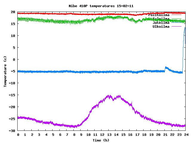

Vielä siitä että kone *ei* sulata automaattisesti n tunnin välein, jos höyrystimen lämpötila on pakkasella. Ohessa kuvaaja, jossa Nibe porskuttaa vuorokauden putkeen, ennenkuin tulee sulatus. Aiemmassa postauksessa on kuva, kun ulkona on vähemmän pakkasta ja huoneilmassa enemmän kosteutta.
Eli nyt kun huoneilman kosteus on jo alle 10%, niin mennään nätisti ilman sulatuksia. Mutta onko tilanne koneen kannalta optimi?
