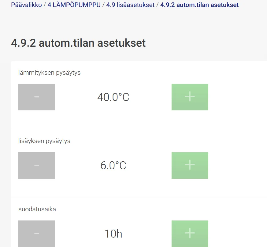

Lisäyksen esto kannattaakin olla päällä noin muutaman asteen kieppeille asti (säädöistä riippuen). Kompura jaksaa kyllä tehdä lämmitä vielä näillä ilmoilla. Tuo valinta tapahtuu valikossa 4.9.2. ks. alla. Kuva on nettiportaalista mutta samassa paikassa se on etulevystä käsin kopellettaessa.

Noissa on asteen verran hystereesiä eli jos asetat lisäyksen pysäytyksen 6C, niin vastus lähtee päälle lämpötilan tippuessa 5C lukemaan.
