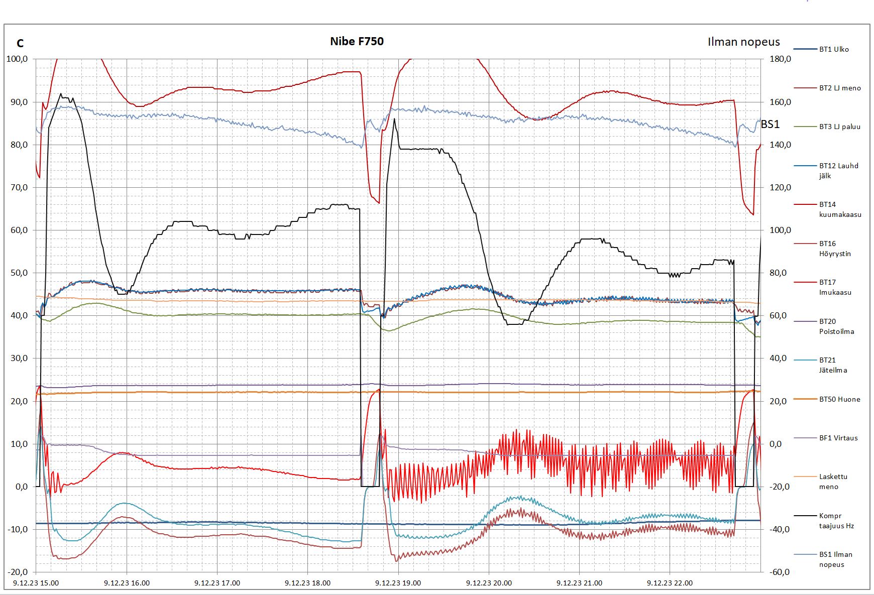

Naapurilla on vajaa vuosi sitten käyttöönotettu poistoilmalämpöpumppu Nibe F750.
Mittauksia tutkittaessa havaittiin että imukaasun BT17 lämpötila värähtelee 5-10C n. 2min jaksoissa. (katso oheinen kuva)
Samalla todettiin että seuraavat mittaukset värähtelee samassa tahdissa mutta huomattavasti vähemmän
- Jäteilma BT21
- Höyrystin BT16 (mistähän kohtaa höyrystintä tämä mitataan ?)
- LJ-meno BT2
- Lauhduttimen jälkeen BT12
Mikähän mahtaa olla syy tällaiseen käyttäytymiseen

Kuun sinä olet seuraillut enemänki näitä F750 laitteta niin yksi kysmys...
Yleisesti ottaen, eikö imukaasun kuuluisi olla lähellä höyrystymislämpötilaa? Miksi F750 R407 kylmäineella imukaasu on usein 0C vaikka höyristin on -17C? Eikös imukaasun pitäisi seurata höyritimen lämpötilaa lähempänä? Kuvissa imukaasun ja höyristemen delta on jotain 8C.
Kylmätekniikassa imukaasun pitäisi olla noin tulistuksen verrran lämpöisempi kuin höyrystymislämpötila. Hommaa mutkistaa tietysti onko siellä imukaasuvaihdin ja onko ennen sitä vai sen jälkeen imukaasun mittaus. Ja imukaasu tietysti tulistuksen päälle vähän vielä imee lämpöä ympäröivästä ilmasta.

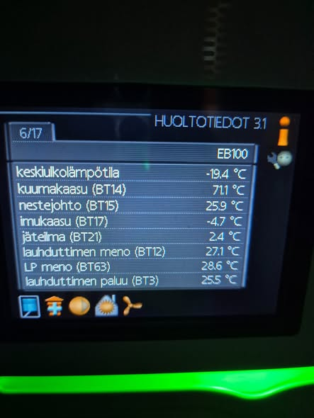

Liiteenä on nyt kuva F750 missä imukaasu on kylmempää kuin jäteima...

Pasikookoo
Asiasta mitään ymmärtämättä niin meneekö se jotenkin niin, että kun pakkanen kiristyy, niin poistoilmasta otettavan energian määrä kasvaa jolloin sen höyrystymislämpötila menee alemmaksi, niin silloinhan tuo on varmaan ihan normaali ,jos höyrystymislämpötila on vaikka -10 tai -15c . Höyrystinhän ei kaveeraa ulkoilman kanssa suoraan mitenkään.
Mutta höyristin kaveraa jäteilman kanssa ja jos jäteilma on +2C niin höyristin ei voi olla -10C tai -15C.
