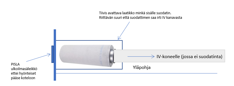

Itselläni suodatus on tällä hetkellä F7 kasetti esisuodattimena ja 4x 2.9kg aktiivihiilisylinteriä omassa kotelossaan. Tämän jälkeen iso HEPA suodatin omassa kotelossaan --> IV-kone ja koneen jälkeen Elixair.
Lisäksi PM2.5 anturi ohjaa IV-koneen hätäseis tilaan kun on riittävästi paskaa ilmassa.
