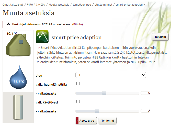

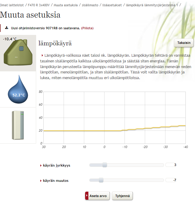

Moi. Osaisiko joku tietävämpi kertoa, että miten F470 asetuksia kannattaa säätää, jotta minimoit sillä lämmittämisen ja tuotat "mukavuuslämmön" ilmalämpöpumpulla sen sijasta? Lisäksi, miten Smart Price Adaption asetukset kannattaa laittaa, jos ainoa tavoite on ettei huonelämpötilat putoa alle 18 asteen ja, että aamulla on lämmintä vettä suihkua varten? Dokumentointi ja ohjeet NIBE:n puolelta aika heikkolaatuista. Asuntona 100 neliöinen v. 2019 rakennettu rivitalo yhdessä kerroksessa. Ilmalämpöpumppu olohuoneessa, F470 erillisessä laitetilassa.
Nyt tehtyä (F470):
- Lämpökäyrä: Käyrän jyrkkyys 3, käyrän muutos -7 (kts. kuva).
- Tänään 9.3.2023 otettu käyttöön Smart Price Adaption oletusasetuksilla (kts. kuva).
- Kaikki muut asetukset oletuksella.
Ilmalämpöpumppu (Mitsubishi LN25)
- Ajastettu yöksi 23 - 08 tällä hetkellä. Pörssisähkö alkaa huhtikuussa meillä, joten säätöjä vielä luvassa.
En nyt ymmärrä, että pitääkö tuo vaik. huonelämpötilaan ja käyttöveteen olla ruksattuna, ja jos ei ole, niin mitä tuo ohjaa pörssisähkön perusteella? Voiko lämpökäyrä toimia jos smart price adaption on käytössä?
Olen kerrostaloasuja aiemmin, joten näistä tietämys on olematonta. For dummies ohjeita ja vinkkejä otetaan mieluusti vastaan.

Tuossa aloittelijoiden ketjussa lukee paljon asiaa just tuohon kun lukee vaikka 6kk sisään tulleet viestit.
Tiivistelmä on että sun pitää säätää jakotukilta vain pienet virtaamat muihin kuin pesutiloihin, termostaatit pois käytöstä tai kääntää tappiin, sitten nippu erinäisiä nibe asetuksia kohdilleen, elä puota huonelämpötilaa +18 koska sillon poistoilma on jo varmaan alle 17 ja kompura ei ole käytössä vaan vain sähkövastukset ja et säästä mitään. Sanosin että smart price adaptionia ei kannata käyttää, vaan ohjelmoit vaikka yölle veden luksukseen ja päivälle säästölle ja rukkaat säästön alarajaa. Kuulostaa varmaan sekavalta, mutta siksi sun kannattaakin lukea sitä alottelijan ketjua kun siinä käyty nuo asiat pari kertaa läpi tälle talvelle ja kaikki asiat pitää laittaa kohdilleen että ne skulaa yhteen.
Kiitos vastauksesta. Tuo oli hyvä tiivistelmä ja auttoi jo tuollaisenaan kahlaamiseen lähtemistä, että mitä suurinpiirtein ollaan etsimässä.
