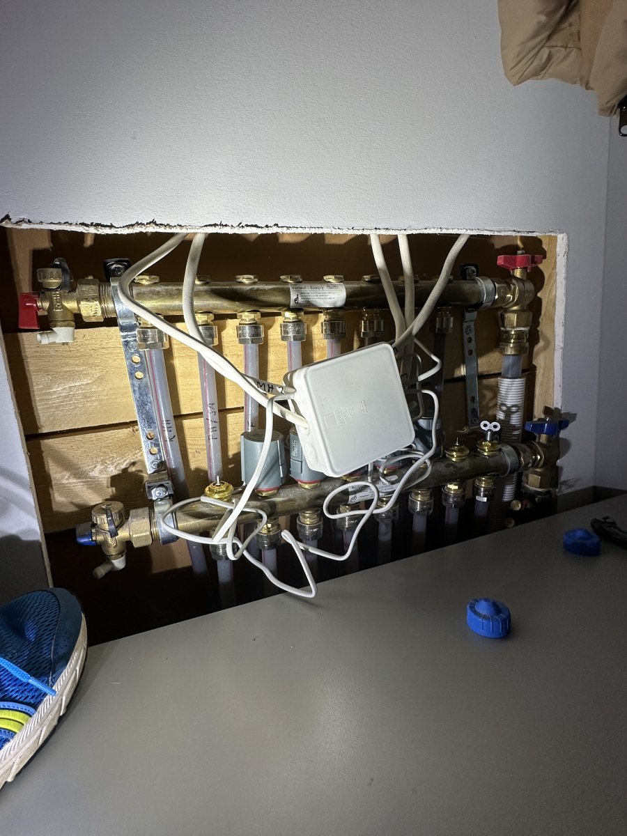

Muutettiin taloon missä lämmitysjärjestelmänä aiheen Nibe, ILP ja varaava pönttöuuni. Neliöitä talossa 100m2 ja mielestäni kaikki on pelannut hienosti ja kulutus ollut kohtuu maltillinen.
Nyt ihmetystä aiheuttaa suihkutilan ja saunan kylmät lattiat. Vieressä oleva kodinhoitohuoneen lattia on lämmin joten, ajattelin ongelman olevan lämmityspiirin jakotukin säädöissä. Jakotukkikaapissa oli 8 piirin meno- ja paluuputket ja menot oli merkattu yhtä putkea lukuunottamatta. Paluut taas ei ollut merkattu ja niissä hämmennystä aiheutti putkien järjestys kun vasemmalla reunassa olevien menojen KHH ja PH/S alapuolella oli toisessa paluussa toimilaite vaikkakaan ei pitäisi. Paluut ovat siis eri järjestyksessä menojen kanssa ja paluulinjoja ei ole merkattu. Kolme ilman toimilaitetta olevaa ovat KHH, PH/S, eteinen/Wc ja niiden järjestys ei ole täysin selvillä.
Itse ongelmaan: ajatus oli siis säätää jakotukista pesuhuoneen/saunan piirille lisää virtausta, mutta nuo kaikki kolme ilman toimilaitetta olevaa venttiiliä oli jo säädetty täysin auki. Meillä ilp on käytännössä kokoajan päällä ja talo sen verran pieni, että ilp pitää huonelämmön sellaisella tasolla ettei huonetermostaatit avaa toimilaitteilla olevia venttiileitä. Toimilaitteiden toiminnan kokeilin huonesäätimien kautta ja ne toimivat ok. Eli normaalissa tilanteessa toimilaitteet ovat kaikki kiinni ja kolme manuaalisäädöllä olevaa piiriä täysin auki. Miten voi olla, että pesuhuoneen lattia on silti kylmä? Pesuhuoneen menoputki jakotukissa on selkeästi viileämpi kuin viereinen kodinhoitohuoneen menoputki, vaikka kodinhoitohuoneen linja on kauempana. Eikö virtauksen pitäisi kuitenkin riittää noille piireille varsinkin nyt kun toimilaitteet ovat kiinni asennossa?
Mistä seuraavaksi lähteä kokeilemaan? Ensimmäinen ajatus on, että menoveden lämpötilaa nostamalla tuskin paranee? Pitäisikö virtausta lisätä jakotukin linjasäätöventtiilistä tai niben kiertovesipumpusta?

Yleensä kai menot ja paluut on samassa järjestyksessä. Olisko siinä pesuhuoneen paluussa jonkin väärän huoneen toimilaite?
Tulipas tyhmä olo. Mietein tota myös itse mutta ajattelin että tuskin on mahdollista. Keittiöstä laitoin huonesäätimen 28 asteeseen ja heti alkoi pesuhuoneen putki lämpeämään… eli toimilaitteet on tainnut olla uudesta lähtien sen 10 vuoden ajan yhden pykälän liian pitkällä ja ohjamneet vääriä huoneita. Keittiön ohjain pitäisi ohjata olohuonetta ja keittiötä, mutta ohjaakin nyt makuuhuonetta ja pesuhuonetta kun on väärissä paikoissa.
Toki ihan loogista että sähkäri laittanut toimilaitteet vääriin paikkohin kun paluupuolen jakotukki on yhden pykälän edempänä tulopuolta. Sähkäri siis katsonut menopuolen putkesta linjan merkkauksen ja laittanut samalle kohdalle paluupuolen toimilaitteen…
Aloin säätämään esisäätöarvoja kohdalleen ja huomasin, ettå jokainen esisäätö paluupuolella on täysin auki.
Suunnitelmassa on annettu esisäätöarvot ja linjurin arvo oli suunnitelman mukaan. Jos suunnitelmassa on annettu arvoksi 0.75, niin onko se silloin 3/4 kierrosta ? Suunnitelmassa ohje, että venttiili ensin täysin auki—>suljetaan 3 kierrosta—> laitetaan säätöarvoon. Ilmeisesti joissain malleissa in myös virtausmittari jolloin venttiili säädetään 0.75l/min ?
