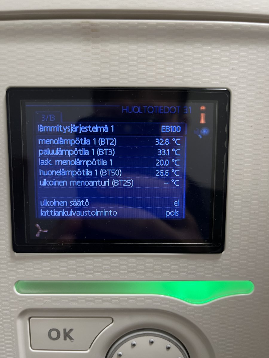

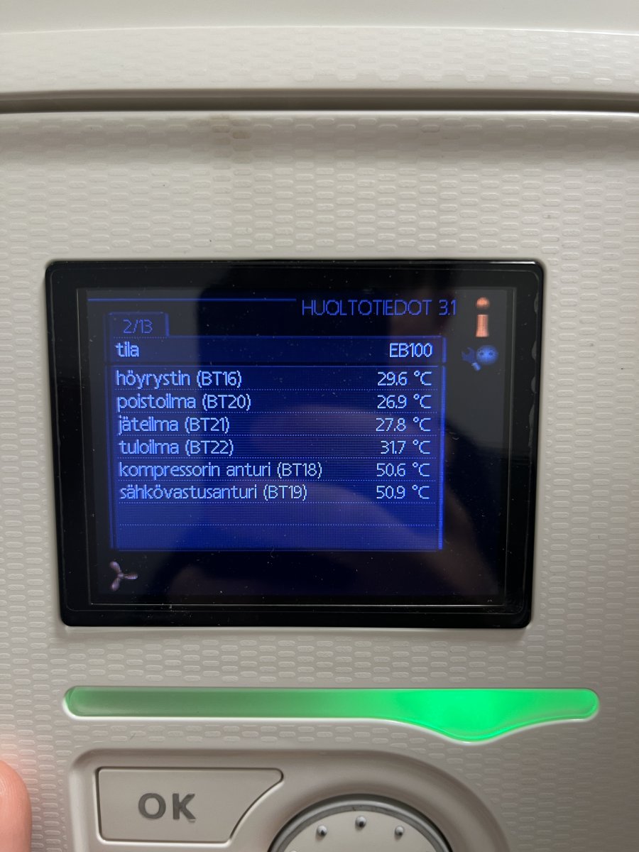

Osaisitteko kertoa missä on vika kun menolämpötila on noin korkea? Ulkona on kuitenkin hiton lämmin.
Käyttäjän tehdasasetukset palautettua nuo lähti laskemaan.
Vai voiko olla sattumaa että juuri pumppu olisi tehnyt jotain muutosta kun katsoin resetin jälkeen arvoja?

Todennäköisesti automaattitilan asetukset -valikossa lämmityksen pysäytys on sen verran alhainen, että keskilämpötila pysäyttää kiertovesipumpun. Eli vesi ei kierrä tällä hetkellä, niin anturit näyttää vähän mitä sattuu.
