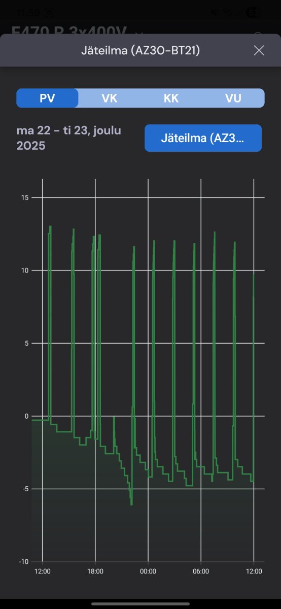

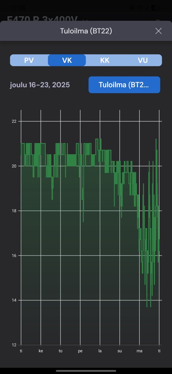

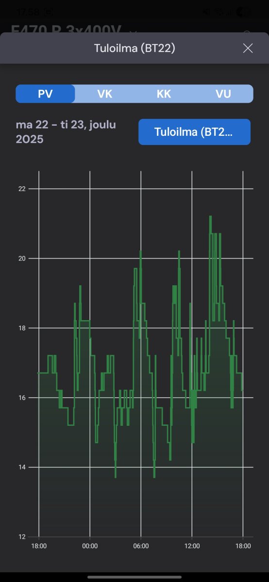

Hei, yritin selailla foorumeita mutta en varmuutta saanut tähän omaan tilanteeseen.
Olin säätänyt tuloilman niin että kun ulkolämpötila oli +2 - +7 astetta, pysyi tuloilma varsin tasaisesti 19-21 sateisena.
Nyt kun ensimmäisen pakkaset pamahti -7° heiluu tuloilma 14 - 21 asteen väliä useita kertoja päivässä.
Jäte ilmassa myös kummallista piikkiä parin tunnin välein.
Pitääkö huolestua tai ryhtyä toimiin?

Kyllä tuota tuloilmaa joutuu säätämään pakkasten tullessa, jos sitä on säädetty lämpimillä keleillä. Puhaltimien tehdostus saa tuloilman myös kyykkäämään. Sen olen huomannut myös käyttövettä tehdessä kun joudutaan avittamaan vastuksilla (mahdollisesti myös jos lämmitys vaatii vastuksia avuksi mutta en nyt ole varma) Nibe shunttaa voimakkaasti menovettä viileämmälle juuri kun vastuksia otetaan käyttöön.

Ei sitö tarvitse olla koko aikaa säätämässä. Riittää kun kääntää syksyllä sen 0,75-1 kierrosta auki ja antaa olla kevääseen asti siinä. Jos ei pelitä, niin sitten on väärä lämpökäyrä.
