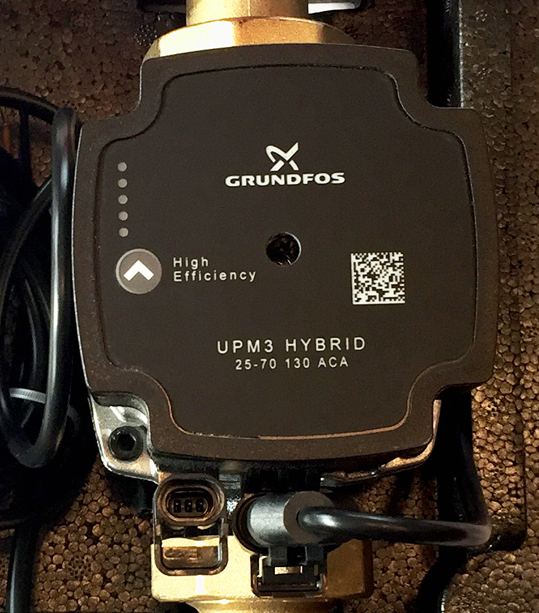

Elikkäs miten tuota pumppua säädetään ja tulkitaan, ja mikä on oikea moodi pumpun asetukselle lattialämmitys (valu) 100neliötä??.
Käyrä on kolme.
2+2 kokeilin mutta torppa vaikutti liian vilakalta. Ajattelin että jos säätäs ton forcea ns.kakkoselle niin olisiko reagointi ripeämpää ja 2+2 rupeaisi vörkkimään.
Itsellä kun painaa nappia kerran niin keltaset pallurat on ylhäällä 1 ja alhaalla 1 pallura.

Ei tuohon ole oikeaa vastausta, mutta isommalla kierrolla voi saada paremmin lämpöä kauempiin huoneisiin (ja ainakin itselläni järjestelmä tasapainottui helpommin kun käytti hieman isompaa virtausta). Muista, että virtauksen nostaminen vaatii myös sitten hieman tuloilmapatterin laskua (koska siellä kiertää enemmän energiaa).
Käyrä on kolme ei kerro paljon, tarkoititko 2+3 vai 3+2. Suosittelisin ensimmäistä tosin noista kahdesta vaihtoehdosta lattialle. Tosin, kuten sanottua, jokaiselle riittää erilainen sisälämpötila.

Miten säädän tuota pumppua tai sen tossa lueskelin että 10s nappipohjassa ja sieltä valitaan mutta missä järjestyksessä ne molluskat on siinä jos esim kakkos teholle sitä halajan?!?
Googleta Grundfos UPM3, niin löydät manuaalin. Noiden valojen tietty järjestys on se joka määrittää millä teholla se on ja mitä vasten (siinä on eri moodeja paineen suhteen tai pumpun käyntinopeuden suhteen).
