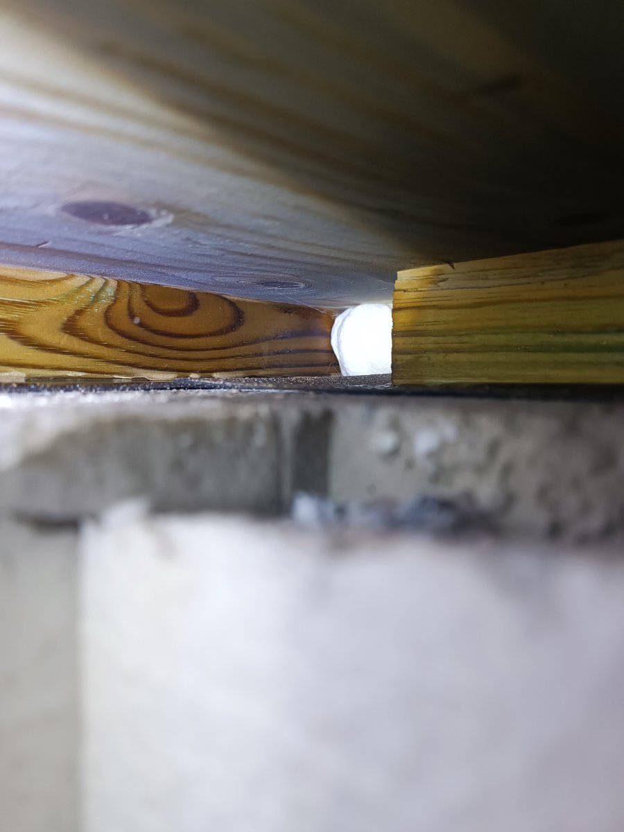

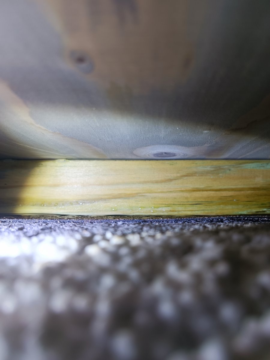

On tukittu koska kosteus poistetaan kondenssikuivaimella. Muutin taloon 3v sitten ja nyt vasta huomasin että ryömintätilan ylänurkissa kertyy kondensivettä mutta muualla hyvin kuivaa. Laitan kuvia vielä. Kosteusarvot kuitenkin pysyy alle 60%.
    77,1 KB · Lukukerrat: 166
    91,7 KB · Lukukerrat: 168
