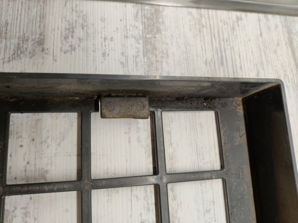

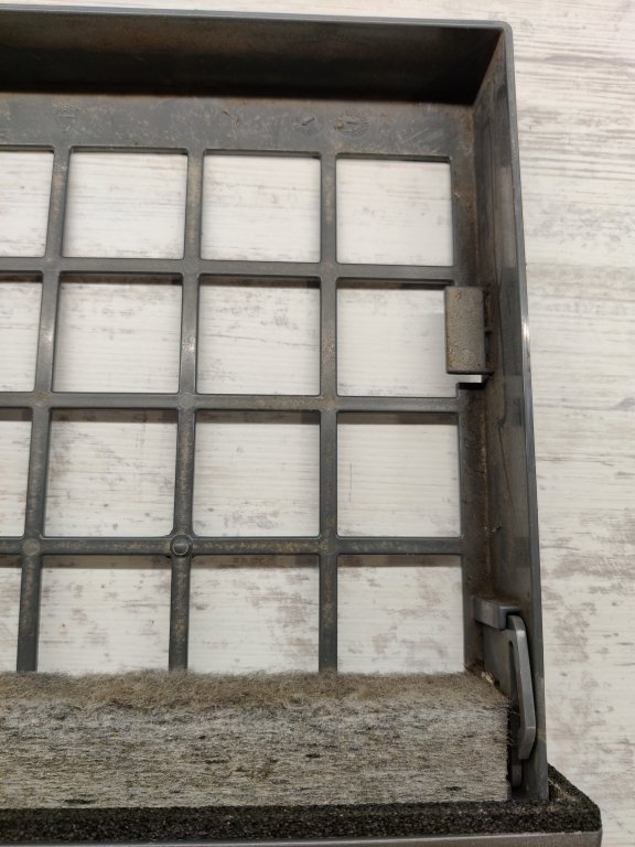

Voisiko joku vääntää rautalangasta. Meidän suodatinkotelo näytti viime vaihdon yhteydessä tältä. Käytämme leikattavaa suodatinkangasta ja taitaa olla sitä huonointa suodatusluokkaa. Tätä koteloa ei ymmärtääkseni saa pestä? Annetaan olla likaisena vai?
Molempiin kasetteihin olemme laittaneet samaa kangasta. Onko tämä oikea tapa? Tarviiko suodatinluokan vaihdon yhteydessä tilata säätö?
Mitä suosittelette?

Itse olen tuon imuroinut ja pyyhkäissyt hiukan kostealla liinalla, en tuota itsessään ole suoraan veden alle laittanut. Kyllä noin puhdistaen olen saanut sen aikaste hyvin puhtaaksi. Vakiona taitaa tulla koneessa G3 suodattimet, itse vaihdoin G4:ksi molemmat puolet ja tuo vaihto ei Niben eikä liikkeen mistä suodatin kangasta ostin mukaan tarvitse uudelleen säätöjä. Nostin kuitenkin alkuperäisistä nopeuksista 2% molempia millä sain jäteilman pysymään "kurissa" paremmin ja sulatuksia vähenemään (tää ei musta suoraan liittynyt noihin suodattimiin vaan että muutenkin iv-säädöt ei niin kohdillaan).
Tietääkö joku mistä nuota suodatinkoteloita saisi uusia? Minä siivosin kerran innokkaana ja otin tuon likaisen tiivisteen pois. Se varmaan pitäisi olla.
