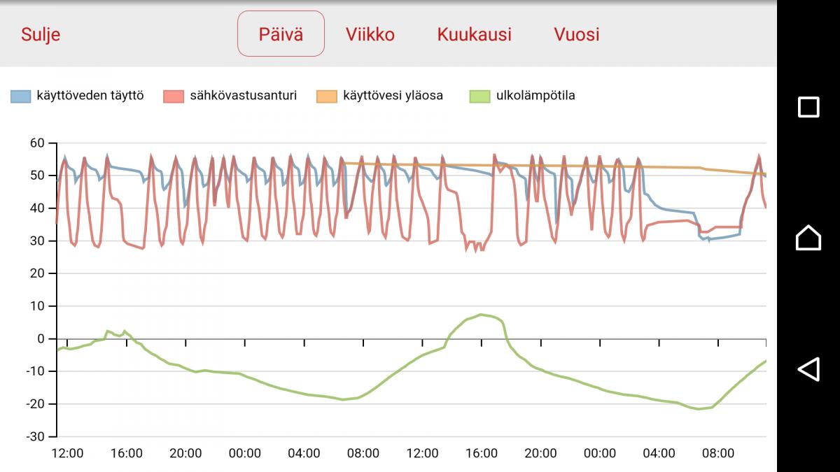

Terve!
Meillä kun pakkasta yli -20 niin sähkövastus heittää lämmittämästä?
Mikä asetus on pielessä?

Ei kai lakkaa lämmittämässä, vaan ei varmaankaan vastuksessa potku riitä. Sillä perustellen et viiva pysyy suorana, eikä loputtomasti tipu alas. Toki Kompura jaksaa jossain lämpötilassa pitää kattilan.
Paljonko max sallittu vastusteho?
Onko virtamuuntajat paikoillaan ettei iske tehorajoitus päälle.

Teho 5.6kW ja jos tarkoitat niitä virtapihti juttuja niin ei pitäis olla paikoillaan ko nollaa näyttää virtatiedot

Yhden vrk-käppyrästä ei yleensä kannata kovin ihmeissään olla. Nibe tekee välillä "juttuja". Pitempi sykli voisi aukaista tilannetta paremmin?
Tuo 5.6kW riittää ainakin, sen uskallan sanoa varmuudella. Meillä 4.7kW ja täällä on ollut 'taas vaihteeksi' ihan Siperian olosuhteet, mutta on selvitty tuolla jokaisesta kovastakin (-30°C) jaksoista.
Meillä on lisäksi ne ns. pihdit paikoillaan, joten rupeaisi rajoittamaan Niben sähkönsaantia jos talous hörppää tolkuttomasti. Tuo yksi tipahdus tuolla loppupäässä on hieman hämärä, mutta kuten todettu niin ihan yhden vuorokauden kippuralla en kovin radikaaleihin toimenpiteisiin ryhtyisi.
