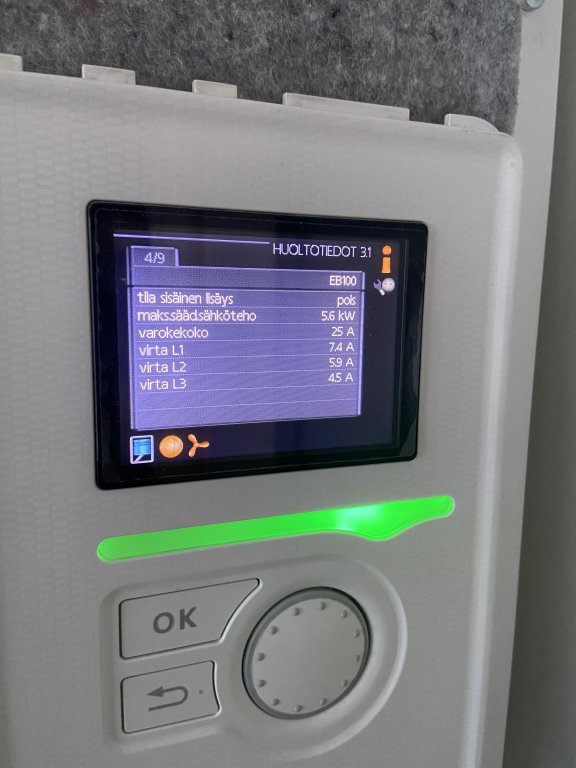

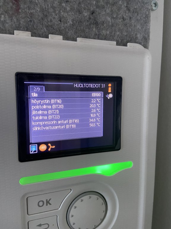

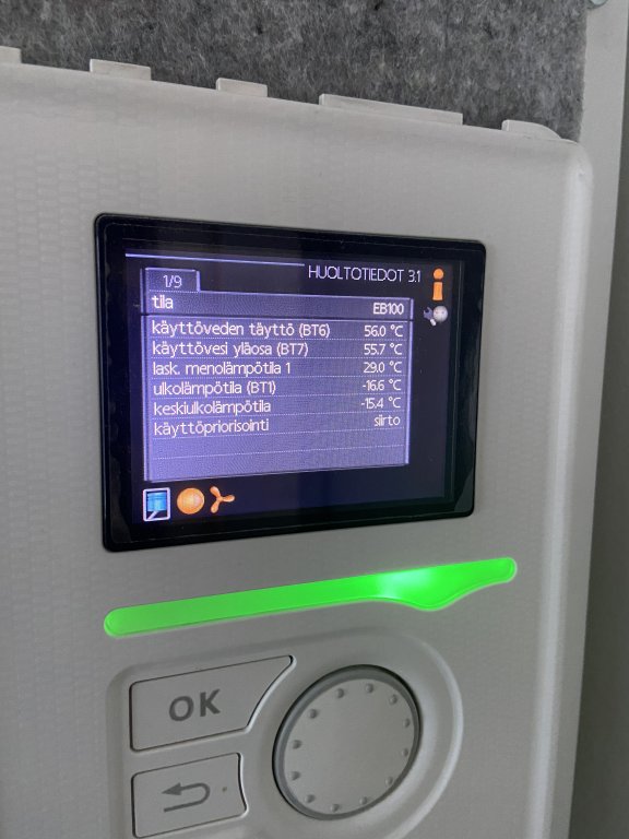

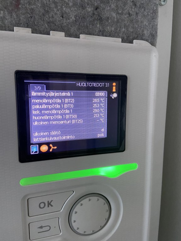

Tässä kireet pakkaset on saanu taas ihmettelemään Nibeni toimintaa. Ihmettelen noita lukuja, laitan kuvat alle.
Mulla on tuloilman ruuvi täysin auki ja välillä tuloilman lämpötila käy jopa 14.5 asteessa.
Ulkona -17 eikä jäteilma eikä höyrystin ole miinuksen puolella. Eikö niiden pitäisi olla?
Talossa myös ILP jolta pyydän paljon tällä hetkellä koska muuten täällä olis aika kylmä.
0/2 käyrällä menen, pienin menoveden lämpötila 26.
Tuntuu että talo jäätyisi ilman ILPiä.
Oisko mitään neuvoja/ehdotuksia?
    65,8 KB · Lukukerrat: 730
    63,7 KB · Lukukerrat: 1 408
    66,2 KB · Lukukerrat: 661
    63,2 KB · Lukukerrat: 741
Eikös tuossa ole kaikki kunnossa? 17C tuloilma pitäisi olla oikein mainio ja ILPin kuuluukin lämmittää taloa. Jäteilman ja höyrystimen lämpötila eivät riipu ulkolämpötilasta, vaan sisälämpötilasta ja sen kosteudesta, sekä ilmamääristä. Eli tuonkin puolesta kaikki oikein hyvin.
Käyrällä 0+2 luultavasti tulisikin kylmä ilman ILPpiä, mutta tarkoitushan on lämmittää ILPillä kaikki alueet joihin se ylettyy ja F470 vain loppuihin tarpeisiin.
Kiitos Burmanni!
mut miksi toi nibe tiputtaa ton tuloilman välillä 14,5? Välillä on kyllä makkareissa vähän viileähkö kun niihin ei ilppi yletä ellei ovet oo auki.
