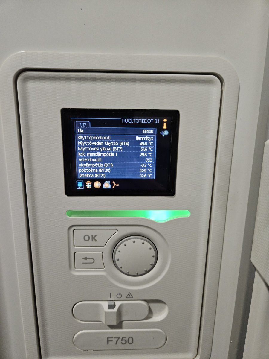

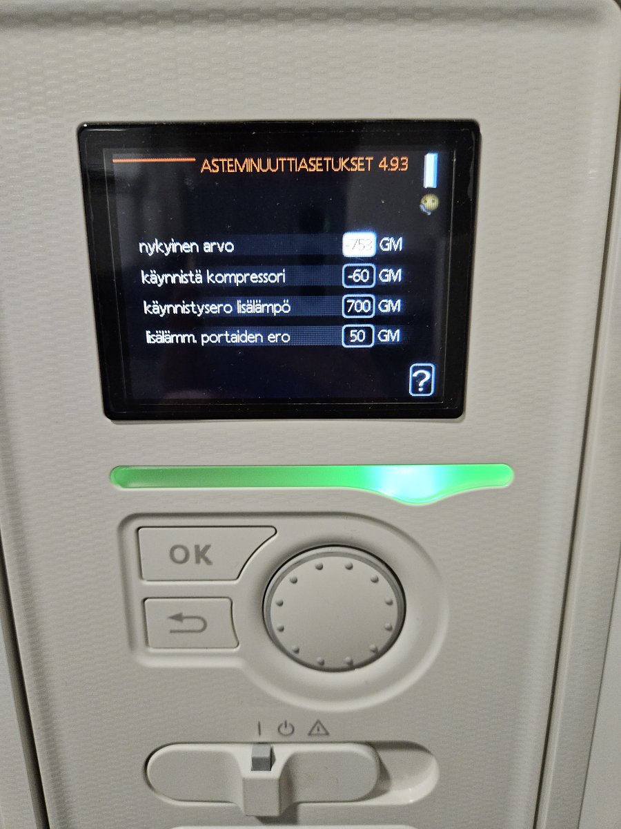

Tällä hetkellä seuraavanlaiset (kuva). Ulkona -4c ja kylmenee koko ajan iltaan mentäessä (-10c luvataan yöksi).
Vastukset ovat käytössä olleet mielestäni koko päivän siitä kun aamusta katsoin niin vieläkin lukee lisäyksen tiedot 0,5kW.
Edit. Näyttääkö asteminuutit ihan ok:lta? Ei olla tehty näihin muutoksia kun muutettiin tähän vasta syyskuussa. Asetukset edelliseltä asukkaalta

En ole F750 exspertti , mutta kyllähän nuo asteminuutit kertoo että lämmitysvelkaa on ihmeen paljonkin vrt ulkolämpötilaan.
Jäteilma on kuitenkin reilusti miinuksella mikä on hyvä ja kertoo kompuran toimivuudesta.
Eli lisälämpöä takalla, ilpillä tai vastusten mukaantulorajaa asteminuutteja alentamalla luulisi lämmönheittelyn asettuvan :)
F750 kanssa asteminuutit laskee melko jyrkästi pakkasella käyttöveden teon yhteydessä. Syynä se että SAM yksiköltä palaava vesi jäähdyttää koko paluuvettä ja näin lähtevä vesi on viileämpää kuin lattia on oikeasti.
Eli asteminuuttien vaihtelut on suurempia kuin LTO koneen kanssa olisi joku muu pumppu (tai F750 ilman SAM yksikköä).
Minusta arvot näyttää sinänsä ihan terveiltä. Ei välttämättä säätötarvetta.

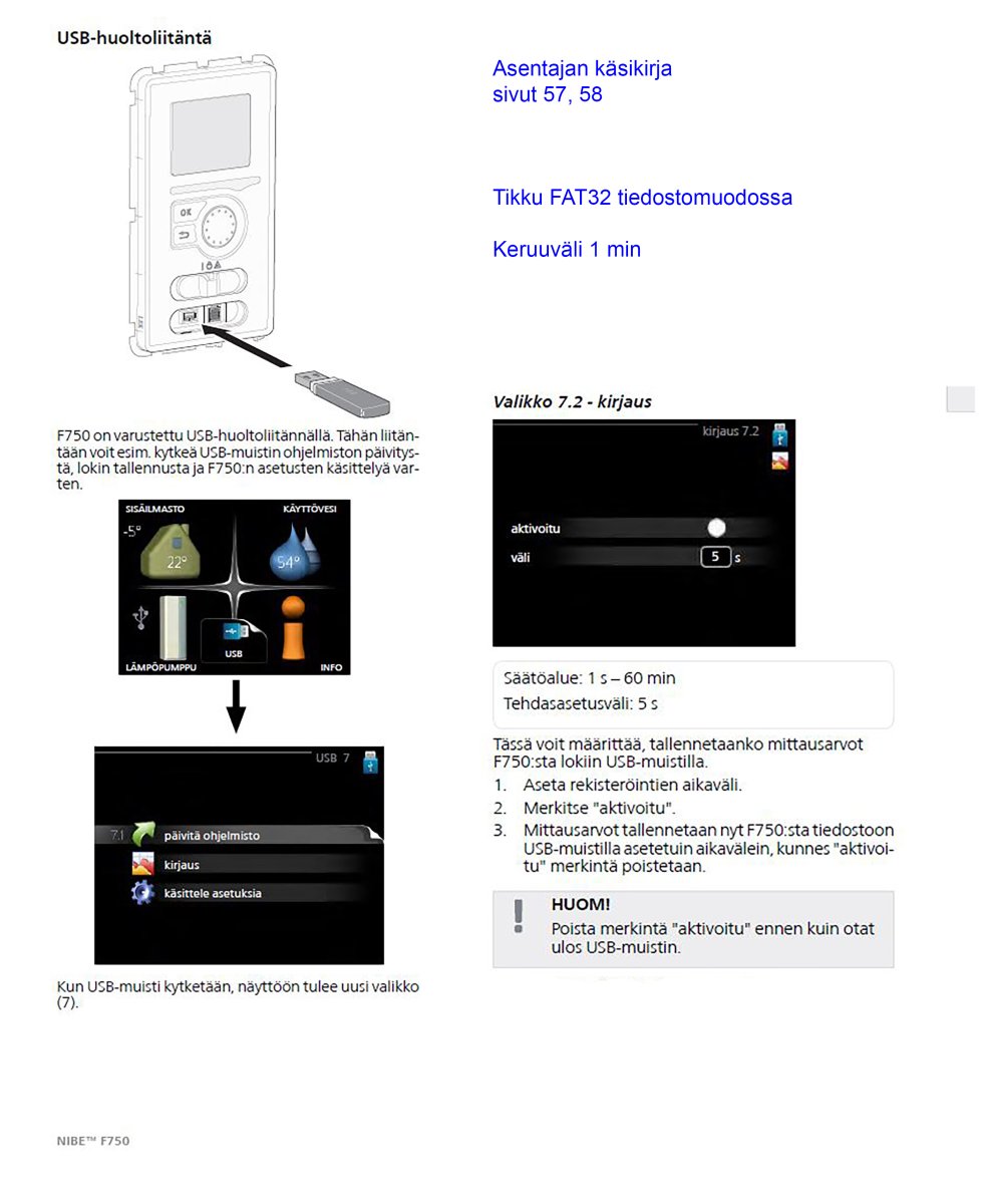

Ensiksi kannattaa katsoa että itse Nibe toimii järkevästi.
Nibessä on se hyvä puoli että mittaustietoja voi kerätä muistitikulle
Jos viitseliäisyyttä riittää niin laitahan muistitikku keräämään tietoja, ohjeet keruusta löytyy Asentajan käsikirjan sivuilta 57 ja 58
Tikku FAT 32 tiedostomuodossa,
keruuväli 1 min
Keruuaika nyt aluksi n. vuorokausi

Laitoitko muistitikun keräämään mittausdataa?
Hei, laitoin tänään. Päivittelen vaikka huomenna kun kirjaus ohi. Oliko oletus 5sec väli ok kirjaukseen? Paljonkohan mahtaa tikulle mennä tavaraa kun on joku vanha 2gb tikku.

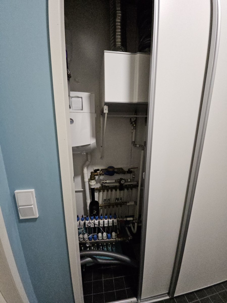

Pistä valokuvia teknisestä tilasta

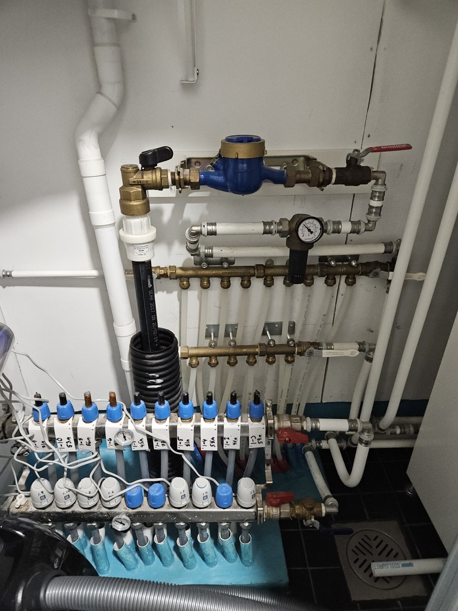

Ohessa nopeita kuvia tilasta. Tuo valkoinen mööpeli jakotukin päällä on tuloilmamoduuli. Pilp sen vieressä oikealla.
Tuo 5s keruuväli on hieman liian pieni, tulee Exceliin n. 17000 riviä vuorokaudessa siinä huonompi tietsikka alkaa jo tökkiin.
30 - 60 s on sopiva keruuväli tämäntapaisiin selvittelyihin.
Anna olla 5s huomiseen asti ja sen jälkeen muuta väli 30s:iin.
