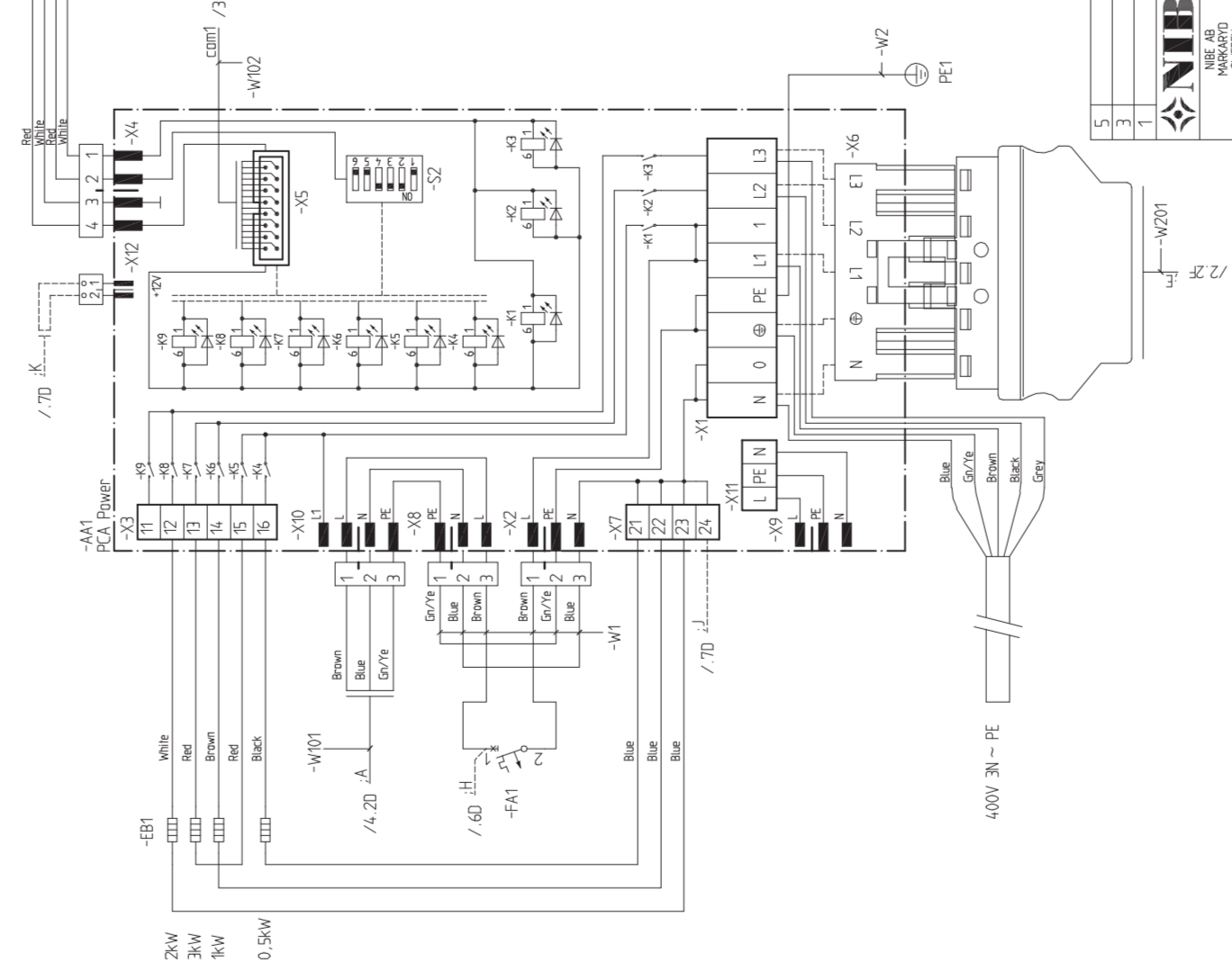

L1 vaiheesta menee sisä että ulkoyksikölle siis kompura myös.L2 ja L3 pääasiassa sähkövastus.
Minulla oli Jäspissä varokkeet 10A vaikka pitää olla 16A. L2 laukes välillä kun oltiiin vastuksilla.
Ei vaikuttanut muuten laitteiston toimintaan.
No vaihdettiin oikea varokkeet.
Tuolta kytkentäkaavat.

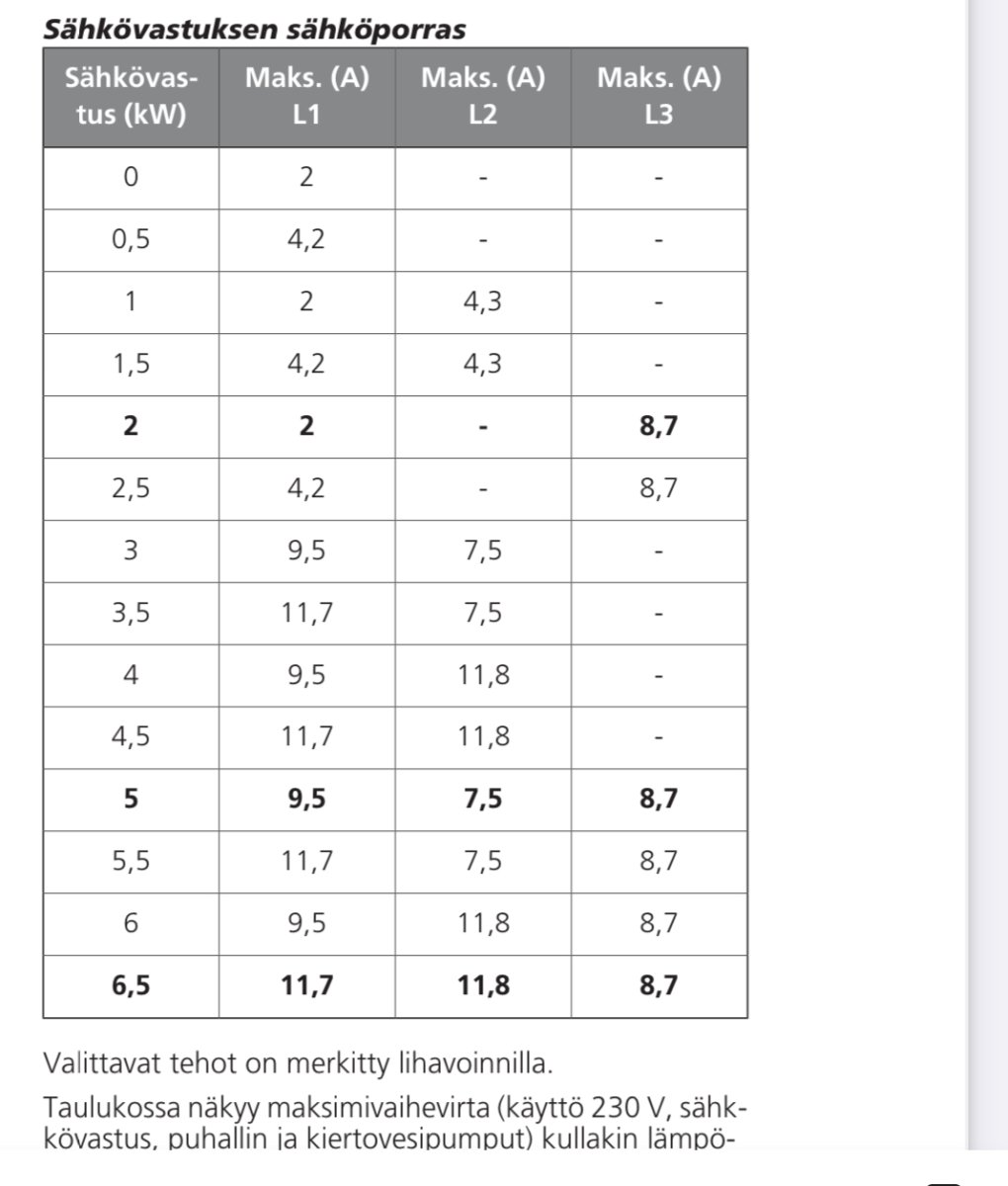

Mites toi käyttää sähköä eri vaiheista kompura vs. lisävastukset? Mitä olen kulutusta seuraillut niin tuntuisi että kompura ottaa sähköä vaan yhdestä vaiheesta. Mites sitten lisävastukset, aina kolmesta vai...?
Tuossa vielä yksi taulukko.
    103,1 KB · Lukukerrat: 55
Aika rankkaa eroa on eri vaiheiden kuormituksessa kun Niben kompura ja tallin ILP molemmat ykkösvaiheessa. Ykkösvaihe käynyt muutaman kerran yli pääsulakkeen 25A ja kolmosessa ei tapahdu juuri mitään ellei Niben lisävastukset, sauna tai auton lataus ole käynnissä. Kai se on pyydettävä sähkäri siirtämään tallin ILP kolmoseen.
Kyllähän sähköasennuksia tehdessä pitäisi miettiä, missä vaiheissa on eniten/vähiten kuormaa. ILP:ssä kuitenkin on saman kokoluokan kompura kuin F750:ssäkin. Ei muuta kuin sähkäri siirtämään se ILP kolmosvaiheeseen.
Kyllähän se olisi kiva, että kaikki laitteet olisi kolmivaiheisia, että kuorma jakautuisi tasan. Mutta vasta aika isoissa lämpöpumpuissa on aidosti kolmivaiheinen kompura
