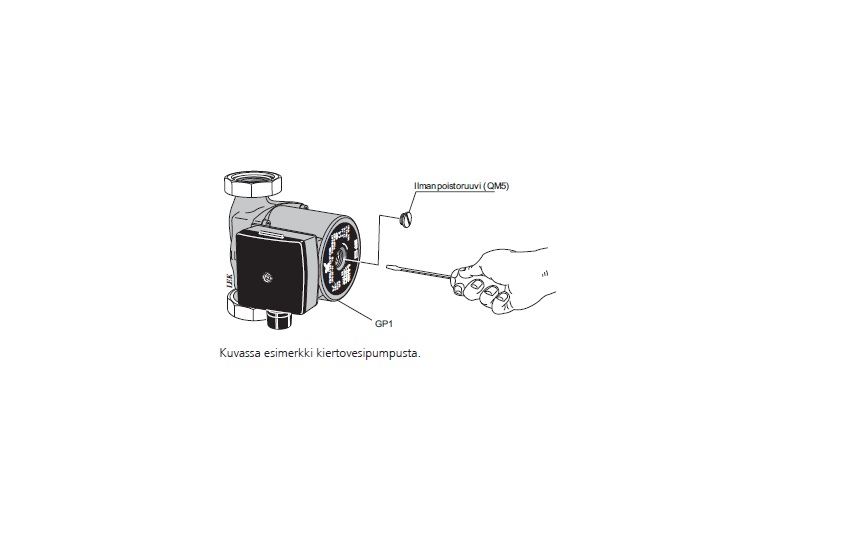

Jos kiertopumppu on liitekuvan näköinen niin sen päädyssä on ilmanpoistoruuvi jota avaamalla voi kiertopumpun ilmata

En ole asiantuntija , mutta jos paineet on kunnossa? , vettä riittää eikä järjestelmässä varmasti ole ilmaa , niin luulisi silloin ylimääräisten äänien tulevan kv pumpusta .... se ettei nopeuden muutos aiheuta äänessä muutosta on kyllä outoa.
Paineet oli kunnossa. Ilmaa kai siellä sittenkin oli kun lopetti ääntämisen toisen ilmauksen jälkeen. Ei sieltä mitään näkyvää ilmaa enää tullut. Nyt ilmasin koko järjestelmän Niben ollessa sammuksissa. Aikaisemmin sen käydessä. Ei sillä periaatteessa pitäisi olla merkitystä.
Ilmasithan myös F750 yläosassa olevan ilmauspisteen?
