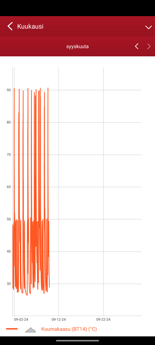

Ihan vain nopea kysymys - mikä on normaali kuumakaasun lämpötila kompressorin käydessä 35hz, eli kesäajan lämpimän veden teko?
Itsellä kuvan mukainen, eli nousee jo 35hz:lla noin +91°C ja kuumakaasurajoitus iskee pakkasilla jo -10°C tienoilla, kun kone yrittää nostaa käyttöveden teossa hertsit +20hz verrattuna lämmityshertseihin. Kone vain 2.5v vanha (nyt olis takuu vielä voimassa, jos näyttää korkeilta lukemilta). Mietin, että olisiko tehtaalta liian vähän kylmäainetta vai onko tämä normaali kuumakaasun lämpötila näillä 0-35 hertseillä? Mun mielestä ensimmäisenä talvena ei kuumakaasurajoitus iskenyt niin aikaisin kuin nykyään.

Kannattaa vertailla kuumakaasu vs menolämpötila tai kuumakaasu vs käyttöveden lataus. Samalla käyristä katsella että mikä on se kuumakaasun hälytyslämpötila.
Omassa MLPssä olen käyttöveden maksimilämmön säätänyt niin, että käyttövesi lämmitetään juuri alle kuumakaasun hälytysrajan. Mulla käyttövesi siis lämpiää 57 asteiseksi ja kuumakaasu tuolloin ~103C. Hälytysraja musitaakseni ~105C. Lämmityksessä en ole kuumakaasun hälyrajaa ikinä saavuttanut. Mutta tuon pystyy ainakin käyttöveden teon osalta säätämään niin ettei turhia hälyttele.
Toi ei oikein onnistu F750:llä, koska talvella, kun on jatkuva lämmitys päällä (eli kone tekee lämmitystä 24/7, paitsi käyttöveden teon ajan), niin se kone nostaa hertsit aina käyttöveden teon ajaksi +20hz verrattuna siihen, mikä oli lämmityshertsit kun moodi vaihtuu lämmityksestä käyttöveden tekoon.
Eli käyttöveden tavoitelämpötilalla ei ole mitään tekemistä sen kanssa, mihin kone vie hertsit = jos on kylmää ulkona, niin hertsit nousee väkisinkin sen +20hz siitä lämmityshertseistä, mistä lämmitys katkesi käyttöveden tekoon, vaikka pienemmätkin hertsit riittäisi. Ja tämä nostaa omassa koneessa myös kuumakaasun muutamissa minuuteissa hälyrajaan (+111°C), joka laskee väkisin sitten hertsejä alas.

Mitkä rajat sinulla @asikainl on käyttöveden teossa? Mulla on vakiosäästöasetukset, enkä kyllä tunnista mitään +20hz nostoa käyttöveden teossa, asteminuuttien mukaan mennään ja käytännössä pakkasilla kone käy niin täysillä kuin rajoitukset antaa myöden.
Jaa siinä on tuommoinen "logiikka". Jotenkin ajattelin että nämä voisi toimia periaatteessa samalla kaavalla, mutta ei näköjään :)

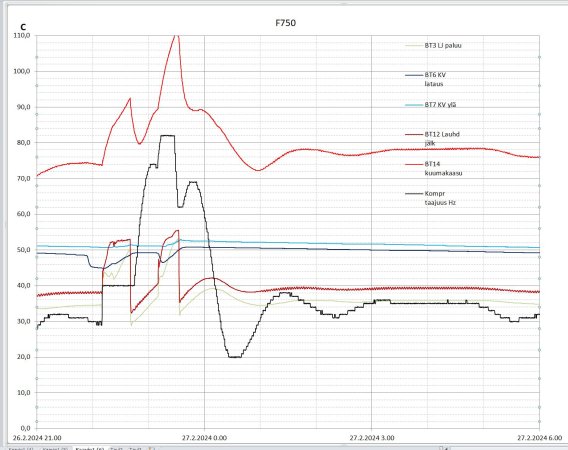

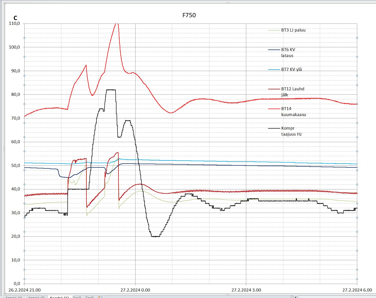

Ohessa erään F750-pumpun kuumakaasun lämpötila ja Herzit sekä pari muuta mittausta.

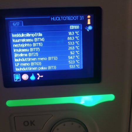

Hmmm ... kiinnostaa minuakin , nappasin arvot just ennen käyttöveden teon lopetusta
