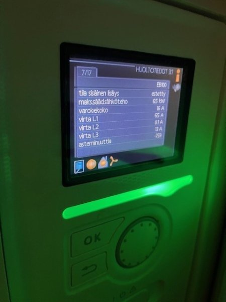

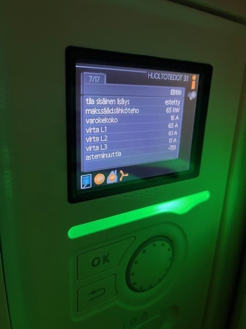

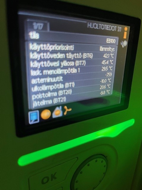

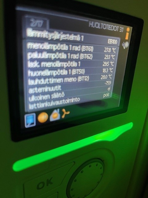

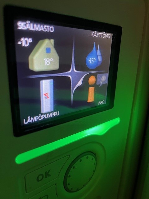

Mikähän on kuin ei mielestäni talo lämpiä samalla tavalla kuin esim edellisenä talvena?
Pienin menovesilämpötila 30, lämpötilaksi säädetty 22, lämpökerroin 2, ei auta vaikka se olisi 4
Viime vuonna vastaavalla säädöillä asunto oli yli 20 astetta. Nyt 18...
Onkohan tämäkin pumppu hajoamassa... Ei huollettu kertaakaan. 7v vanha.

Lämpömittari rikki :)
Poistoilma nibelle 20.8 astetta... ei mitenkään voi sisälämpötila olla 18 astetta.
Paluuvesi jäähtyy paljon vrt menoveteen eli lämmitysvelkaa on aika paljon jos vesi kiertää lattioissa tarpeellisella nopeudella

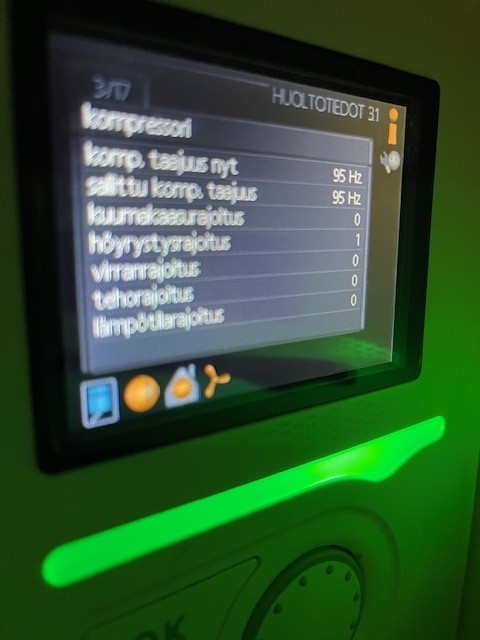

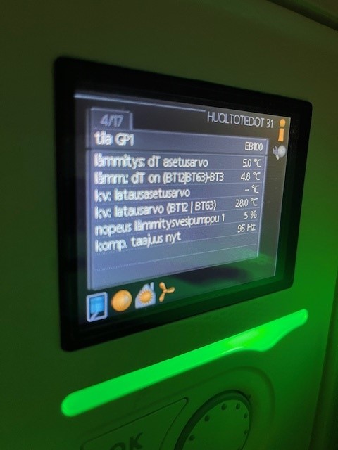

Pumppu 5% , dT 5C ja kompura 95Hz, jäteilma -10C ja höyristin -16C... jotakin on todella häikkää. Jätelämpötila kuitenkin tukevasti miinuksella joten jos energaitasetta miettiin niin ilmasta sadaan yhtä paljon kuin lämmitykseen menee. Näkeekö kuvista onko lämmitys vai käyttövesisyksili menossa, veikkaan lämmitystä? Eli ihan kuin ilmasta ei saatasi puristettua lämpöä tarpeeksi (jos nyt tulkitsen että lämmitys menossa)

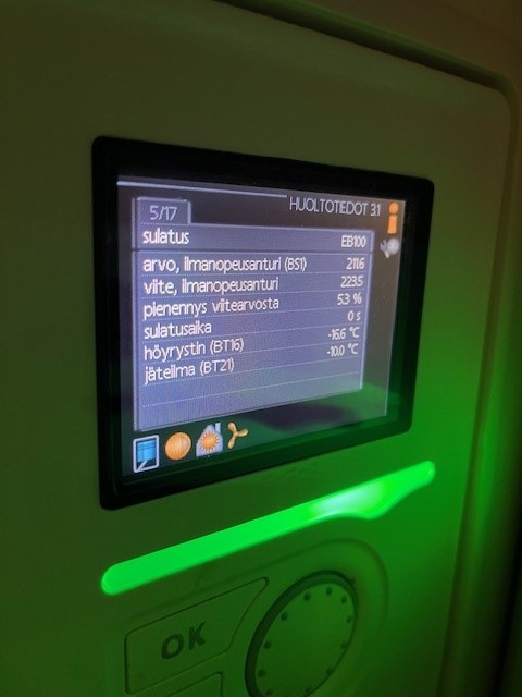

Kylmäainepiirin lukemat puuttuu... mitenkäs noi IV juttutujen kertoimet ilmanopeusanturi ja viitearvo, olisko mahdolista että ilman vaihto on liian pienellä?

Se voisi olla yksi selitys mutta ei kyllä selitä sitä miksi kompura laulaa hoosiannaa ja silti dT on 5C ja kietovesipummpuu himmailee. Eli lämmitykeen ei mene enegiaa niin ei sitä ilmastakaan silloi otetan mutta silti jäteilma miinuksella...

Höyrystimen ja jäteilman lämpötilaero on liian suuri kuvassa , mutta hetkellinen kuva ei välttämättä kerro totuutta.esim tuo sisälämpötilan ja poistoilman välinen ero saattaa johtua saunasta.
Onko pumppu tehnyt minkäänlaisia hälyytyksiä ?
Vastukset näyttäisi olevan estetty ja ulkona -10 niin voihan se olla että vaan loppuu teho laitteesta ilman vastuksia.

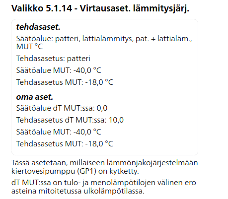

Mitä kylmempää on ulkona niin sitä suurempana tuo pyrkii automaatilla pitämään lämmönjaon dT:n ja näyttäisi olevan kuvien mukaan dT asetusarvo tuolla hetkellä 5C johon se pyrkii.
Itse ainakin kokeiluissa huomasin jos vastukset estää liian pitkälle ja ulkona kylmenee niin kompura ei yksin jaksa nostaa menolämpöä ja kiertovesipumppu himmailee minimille kun kone pyrkii pitämään kylmemmässä ulkolämpötilassa isomman dT:n.
Höyrystimen ja jäteilman lämpötilan ero tosiaan aika iso, itsellä oli vähän vastaava homma mutta mielestäni tilannetta paransi ihan vain se jäteilman lämpöanturin siirto parempaan paikkaan.

Ilmanvaihto vaikuttaisi olevan ihan riittävä kun kompressori kerää 95hz kierroksia, meillä ei pakkasilla kierrä kuin reilut 80hz.

Ja kuten @misa64 sanoi niin ei huonelämpötila voi olla 18c jos nibelle tuleva poistoilma on melkein 21c. Onko huonelämpötila mitattu myös jollain toisella mittarilla kuin niben anturilla?
Kyllä ja nyt sitä lämpötilaero on aikaansaatu laskemalla kiertovesipumpun nopeutta mikä heikentää lauhdutusta ja energian siirtymistä. Jos tämän automattikan sulkee pois niin pumpu manuaalinopeudelle.
Voi kompuran hz päätellä että ilmanvahto on tarpeeksi isolla?
Jos ajatellaan energiatasetta ---> Kompuran ottoenegia x COP= lämityksen energia niin 5C dT * kieroveden tiolavuusvirta 5% niin joku mättää.

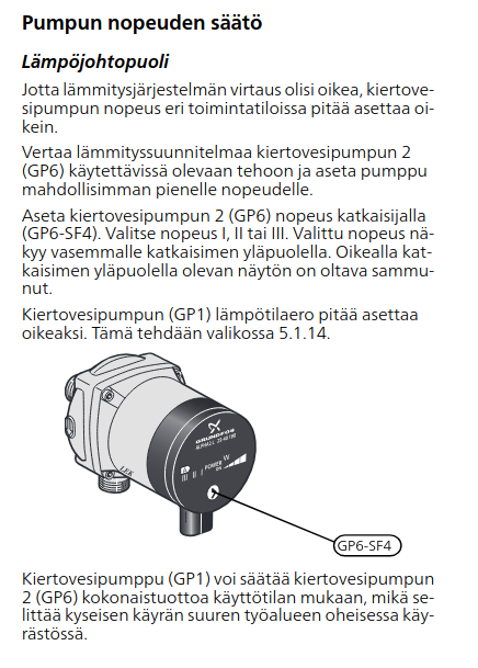

Kokeile laittaa kiertovesimpuppu vakiosopeudelle niin saadaan yksi asetus vakioitua. Pumpun asetukset on hieman kryptiset. Sittn, onko laiteessa virtusmittaria ja jos on niin sen lukemat ylos. Ja termarit täysin levälleen....
Mistä tämä laitetaan?:
Tämän ohjeem mukaan ensin automaatille ja sitten valikosta vakionopeudelle. Katson valikon kohdan...5.11. Ja jotta automaatti toimisi täytyy lämmönjaon asetukset ollaoiken.

Ajattelin lähinnä sitä kautta, että mikäli kompressori ottaa kierroksia 95hz niin ei se ilmanvaihto ihan kauheasti liian pienelläkään ole kun maksimikierrokset on 120hz.
Siellähän voi olla se toinen napista säädettävä kiertovesipumppu GP6 täysillä, joten se, että latauspumppu käy 5% teholla niin ei siitä kai suoraan voi päätellä että veden tilavuusvirta on 5% maksimista.

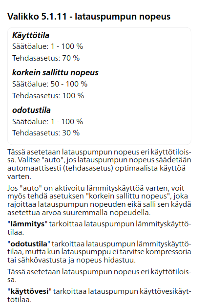

@timppa__ Tosiaan valikosta 5.1.11 latauspumpun nopeus, lämmitys-kohdasta täppä pois "auto" kohdalta ja sen alta manuaalisesti asettaa jonkun prosentin. Tuohon pääsee siis huoltovalikosta, pidä etusivulla takaisin-nappia pohjassa kunnes ruutuun ilmestyy "huolto"-valikko. Toinen kiertovesipumppu GP6 säädetään suoraan pumpun napista.

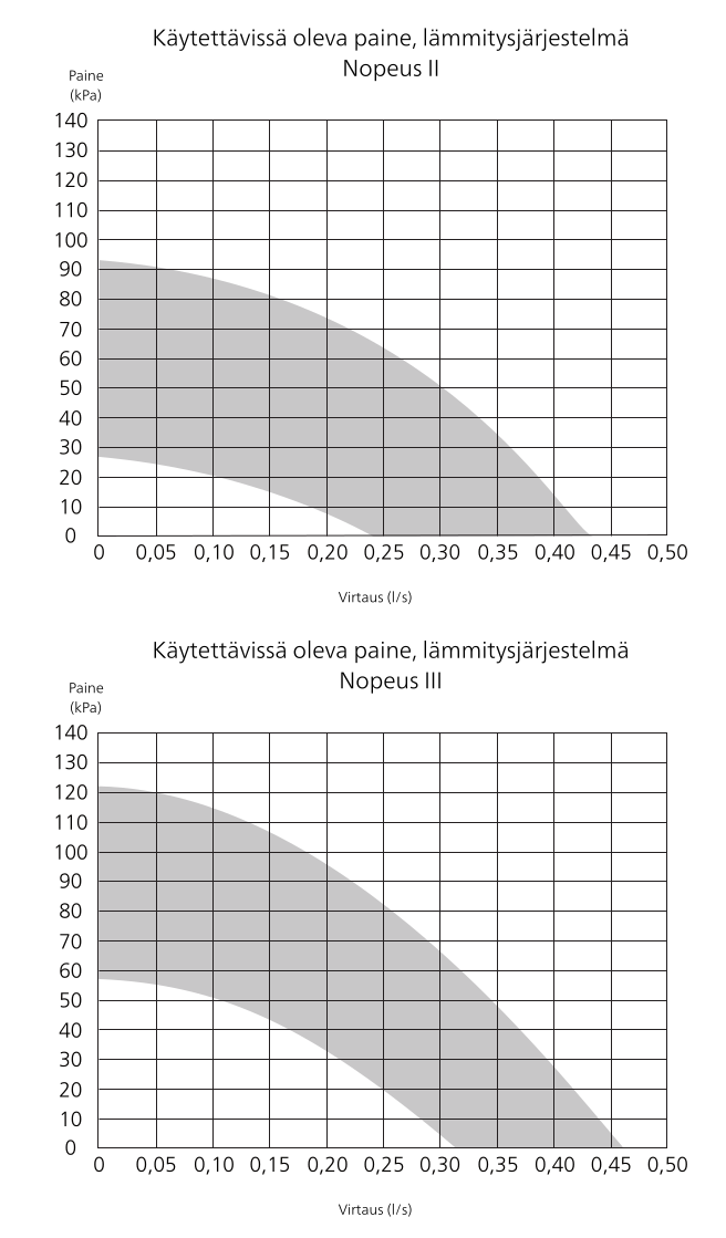

No koska pumppuja on kaksi niin joo mutta ollaan aika kaukana maksimista. Se toisen pumpun asetukset pitäisi katsoa onko se ykkösellä, kakkosella vai kolmosella. Tiedätkö onko laitteessa virtausmittaria?

Kannattaa myös muistaa, että tuossa laitteen näyttämässä paluuveden lämmössä on mukana myös se tuloilmalaitteen paluuvesi joka on kai yleensä kylmempää kuin lattiasta palaava vesi.

Niin, dT5C ja 1000 l/h tarkiottaa n. 5,8 kW tehoa... kierovesipumppu kolmosteholla toi vois toteutua. Mutta silloin säädöt on pielessä koska eihän tossa ole säätövaroja ollenkaan jos -10C taajuusohjattu pumppu käy 5% nopeudella. Kuvanotto hetkellä ulkona -10C ja asteminuutit tukevasti miinnuksella. Voisi kuvittella että nostaa hertejä ja kiertovesipumpun nopeutta.

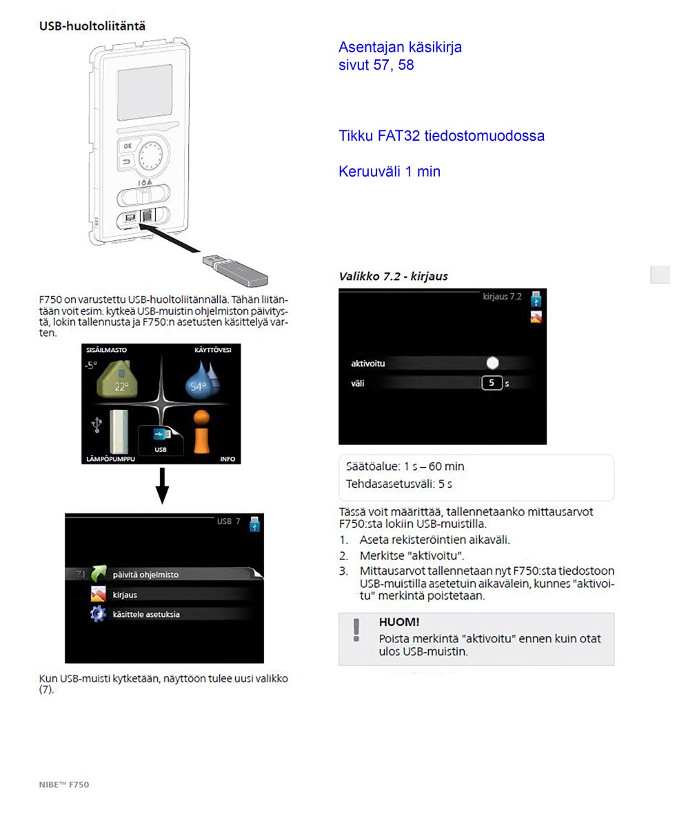

Auttaako tässä analysoinnissa jos laittaa Uplink päälle? Yritin laittaa , mutta ei yhdisty nettiin, vaikka aikaisemmin onnistui.
Pitääkö laitteen ohjelmisto vaihtaa?
Mistä on tehty päätelmä että laite toimii huonolla hyötysuhteella?

Laiteessa on kaksi pumppua. Ensimäinen pumppu asenetaan fyysisesti vakionopeudelle sekä 1-3 teholle ja toinen asetetaan halutuun moodiin valikosta 5.11. joko automaatille tai vakionopeudelle. Ohjeet on pari viestiä sitten.
