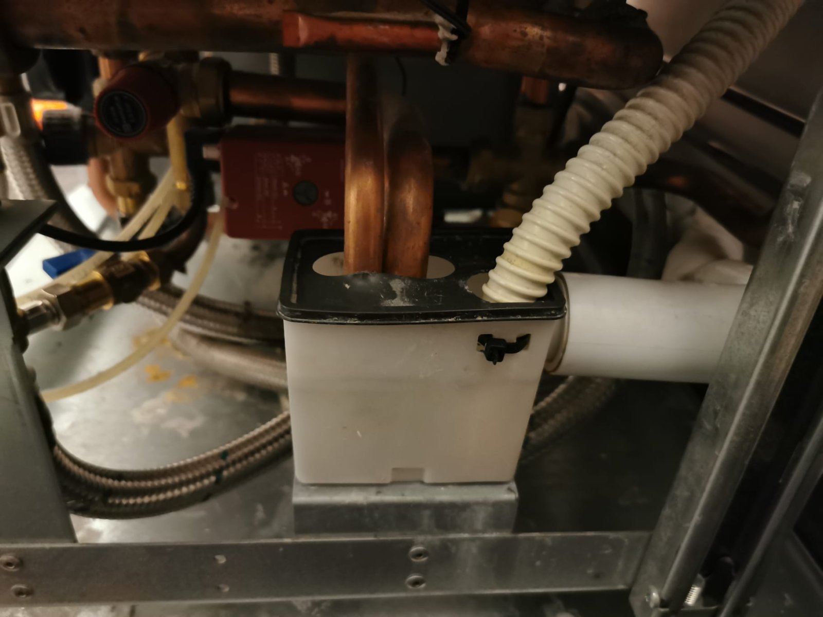

Palaan asiaan, kun viimein sain homman tehtyä. Tässä pieni raportti työstä ja liitteenä yksi kuva.
Eli tiputti sulatusvettä alleen, josta virtasi kaivoon. Vika ei sinällään ollut kovin akuutti, koska on vesieristetyllä lattialla ja kaivo puolen metrin päässä laitteen edessä. Etulevyn luukusta vuotopaikan pystyi paikallistamaan ja näki, ettei vuoda mistään ylempää eikä siten vaarana, että vesi valuisi sähköihin tms.
Laitteen saa auki avaamalla etulevyn alaosassa olevat torx25-kantaiset kaksi koneruuvia, niitä on yksi kummallakin puolella ja ovat 30-40 mm pitkiä. Etulevy roikkuu yläosassa olevista hieman koukkumaisista tangoista, niille on kolot laitteen rungossa. Alaosasta vetämällä ulos ja sitten vähän nostamalla saa levyn irti, kannattaa varoa, ettei vahingoita näyttöä. Oikean sivulevyn kaksi kiinnitysruuvia ovat nyt näkyvillä, toinen ylhäällä toinen alhaalla. Nämä ruuvit ovat myös torx25-kantaisia koneruuveja ja noin 10 mm pitkiä. Laitteen oikealla sivulla on lisäksi kaksi mutterikantaista ruuvia, ne tulee myös avata. Nyt sivulevyn saa pois, ensin etureunasta vetämällä levyä ulospäin ja sitten työntämällä taaksepäin.
Laitteen alaosasta paljastuu liitteenä olevan kuvan mukainen pieni säiliö, johon tulee kompressorin sulatusvesi valkoisella korrugoidulla muoviputkella ja kahden varoventtiilin poistot kupariputkilla. Valkoinen muoviputki on kiinni kuvassa näkyvällä nippusiteellä ja se menee säiliön pohjassa olevaan kartiomaiseen ristiin. Eli tuo risti asemoi putken ja vesi pääsee kuitenkin poistumaan, kun ei ole umpikartio. Säiliön poistoputki lähtee kuvan oikeasta reunasta ja menee tässä tapauksessa samanlaisella valkoisella, mutta isommalla putkella noin metrin matkan laitteen vasemmalla puolella olevaan viemäriin. Putken lähtöyhde on samaa muovivalua kuin säiliö, eli siinä ei ole mahdollista vuotopaikkaa ellei sitten katkea tai murru. Tätä epäilin mahdolliseksi vikapaikaksi ennen purkamista Tässä tapauksessa veden vuotopaikkaa oli vaikea nähdä, koska se valui tuosta nippusiteen kiinnityskohdan rei'istä, jotka ovat sivupeltiä vasten.
Säiliön pohjalla oli likaa ja ryydettä ja poistoputki oli myös osittain ryyteisen näköinen. Säiliön pesu ja tyhjennys ensiksi ja aloin sitten huuhdella poistoputkea laskemalla vettä sen läpi. Putki ehkä 40 mm ja tuntui kummalta, että olisi tukossa, mutta näin vain oli. Irroitin sen toisen pään viemäristä, jolloin vesi alkoi kulkea. Huuhtelin vielä putkea ja aloin tutkia missä vika. Paikka oli vähän hankala, mutta näin, että viemäröinti on tukossa. Rassasin sitä hieman vetojousella ja kun ei auennut, eikä mennyt kuin kymmenkunta senttiä niin tyhjensin putken. Pohjalla oli yllätykseksi putkea paljon pieni reikä, olisiko jokin hajulukkokaivo? Imaisin sitten kuiva/märkäimurilla sen puhtaaksi ja ilma alkoi kulkea välittömästi, eli mitään suurempaa tukosta ei ollut. Lieneekö tukkiutunut vähitellen poistoveden liasta ja ryyteestä.
Kasaus sitten päinvastaisessa järjestyksessä. Samassa yhteydessä oli helppo ja hyvä imuroida ja puhdistaa laitetta sisältä. Etulevyssä olevan huoltoluukun kautta on huomattavasti vaikeampaa, eikä kaikkiin paikkoihin pääse.

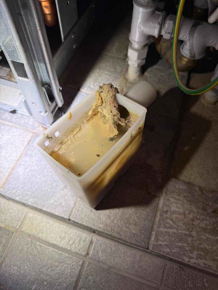

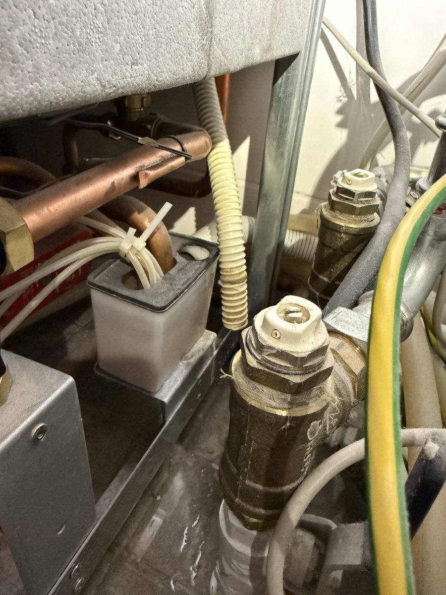

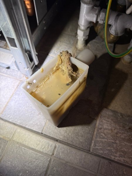

Hei, pakko oli rekisteröityä ja tulla kiittämään aloittajaa. Itsellä oli aivan sama ongelma eli pilp päästi sulatusvedet alleen ja ne valui laitteen edessä olevaan lattiakaivoon. Nyt talvella pientä tiputusta ollut koko ajan niin, että laitteen edusta on koko ajan märkä. Nopea googletus ja löysin tämän ketjun. Aloittajan yksityiskohtaista kuvausta apuna käyttäen lähdin tutkimaan ongelmaa ja sama vikahan siellä oli. Sulatusvedelle ja varoventtiileille tarkoitettu säiliö oli jonkin ihmeellisen mönjän valtaama (kts. Liitekuva) ja samaa limaista mömmöä oli myös säiliön poistoputkessa (jota en edes tiennyt olevan). Puhdistin säiliön ja poistoputken mutta vika ei vielä sillä korjaantunut. Poistoputki oli myös lattian sisään menevästä osasta tukossa ja sen sain viemärirakeilla auki. Nyt sulatusvedet pääsee virtaamaan niille tarkoitettuun viemäriin eivätkä valu laitteen alle. Kiitos dude76, kirjoituksesi avulla sain omankin pilpin kuntoon.
