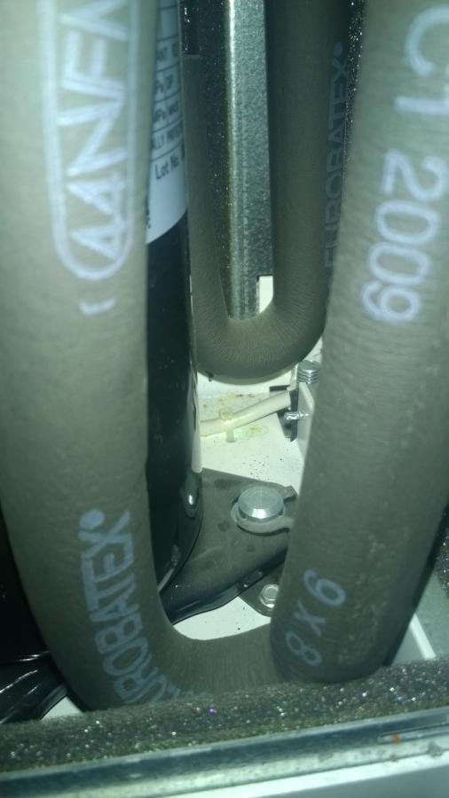

Elikkäs.. reilu 7v käytössä ollut pumppu ja kompurassa vika..? Loppukesästä kompurasta rupes kuulumaan sellanen säksätys ääni, niinku kipinää olis lyönyt. No huolto kävi ja ei löytäny ulkoista vikaa, eli sähköjohtojen liitännät oli ok. No viime viikolla säksätys ääni kuului taas keskellä yötä ja laitoin koneen kiinni. Toiminut jälleen normaalisti, toki sammutan pumpun kun ei ketään kotona. Onko kellään tiedossa missä vika.. kompura taitaa vedellä muutenkin viimeisiä ikänsä puolesta..?

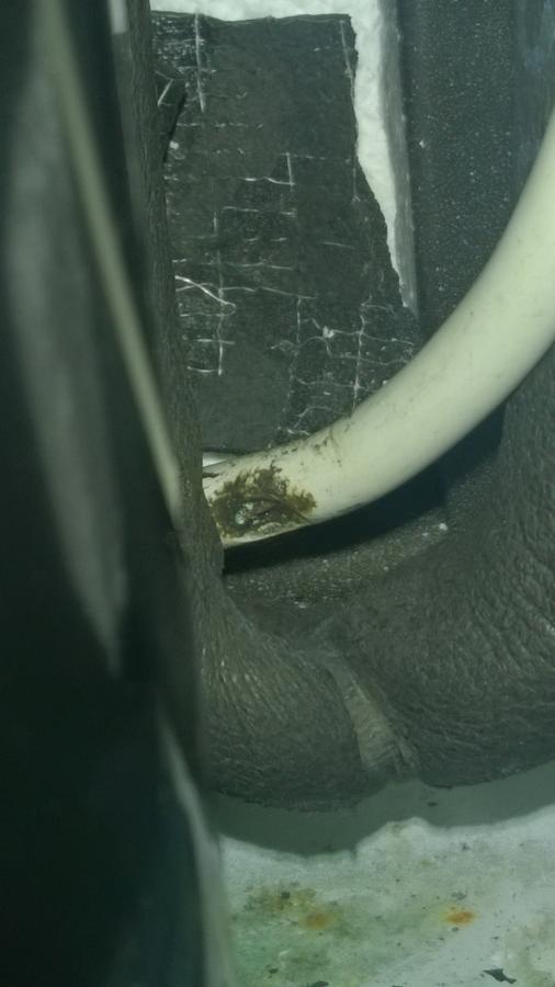

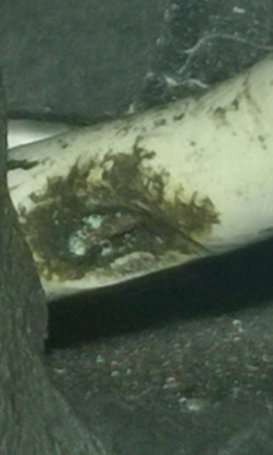

No nyt löytyi kipinä pumpusta.. kumityynytkin kompuran alle vaihdettiin mutta taas viime yönä heräsin säksätys-ääneen ja sain kipinän videolle. Sais kyllä Nibe maksaa vianetsintä kulut.. nippusiteen, sähköjohdon ja kylmäaineputken välistä kipinä lyö.
https://www.youtube.com/watch?v=2wBOEXw4gvg
Eka kuva on naapurin pari vuotta uudemmasta pumpusta.. sähköjohto menee siististi alempaa.

Veikkaus, että kompuran alla olevat tukikumit ovat väsyneet. Värinän takia putket ottavat toisiinsa yms kiinni aiheuttaen särinä-ääniä.
Vs: Nibe Fighter 410P
Taitaa olla sähköjohto kuoriutunut? Huoltomiestä paikalle. Nibeltä ja kotivakuutuksesta avustuksia voisi yrittää. Harmillista mutta eiköhän tuosta peli vielä tule.
