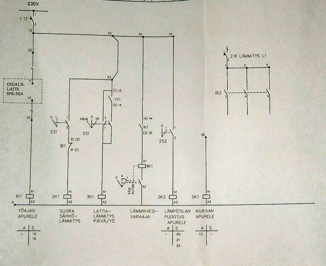

Meillä taitaa lähteä patterit OFF, kun kiuas menee päälle.
Kiuas 9 kW ja pääsulake 3 x 25 A.
    146,8 KB · Katsottu: 1 031
