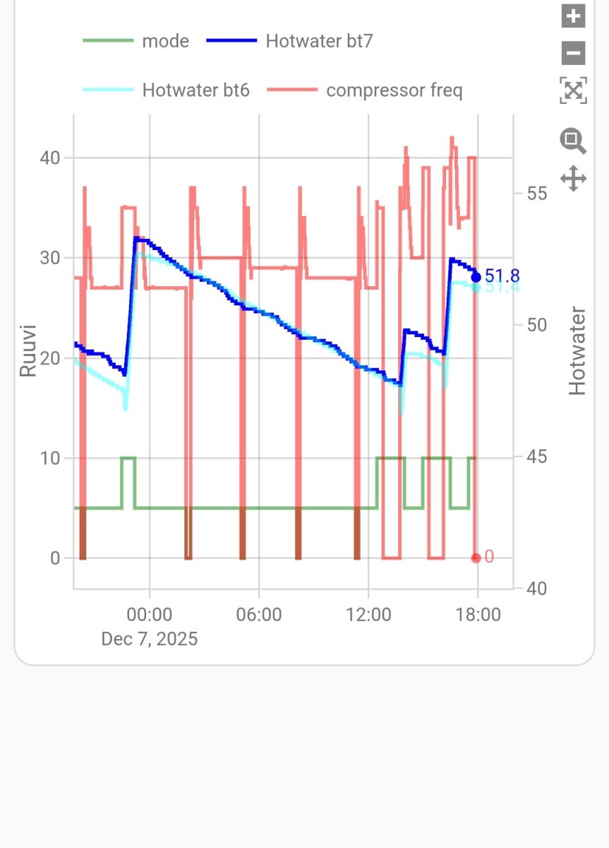

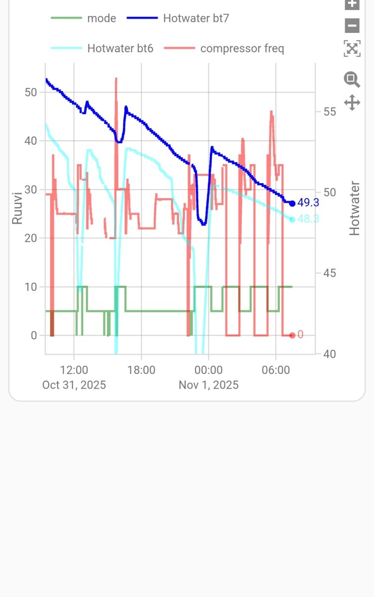

Laitteena s735.
Saattaa toimia moitteettomasti esim viikon, kunnes taas joku päivä käy näin, eli käyttövettä tehdessä, kompressori menee 0. Ja on kokoajan siinä tilassa, eikä tietenkään mitään tapahdu, sitten alkaa 60min lämmitysjakso ja homma toimii, ja sitten taas ruvetaan tekemään vettä, ja taas menee kompressori nollaan.. kunnes jossain vaiheessa päättää tehdä veden normaalisti.
Arvauksia mikä vikana/ mitä voisi kokeilla?
Liitteenä muutama kuva.
Vihreä 5 lämmitys, 10 käyttövesi
Punainen kompressorin taajuus
Siniset veden ylä & alaosat
