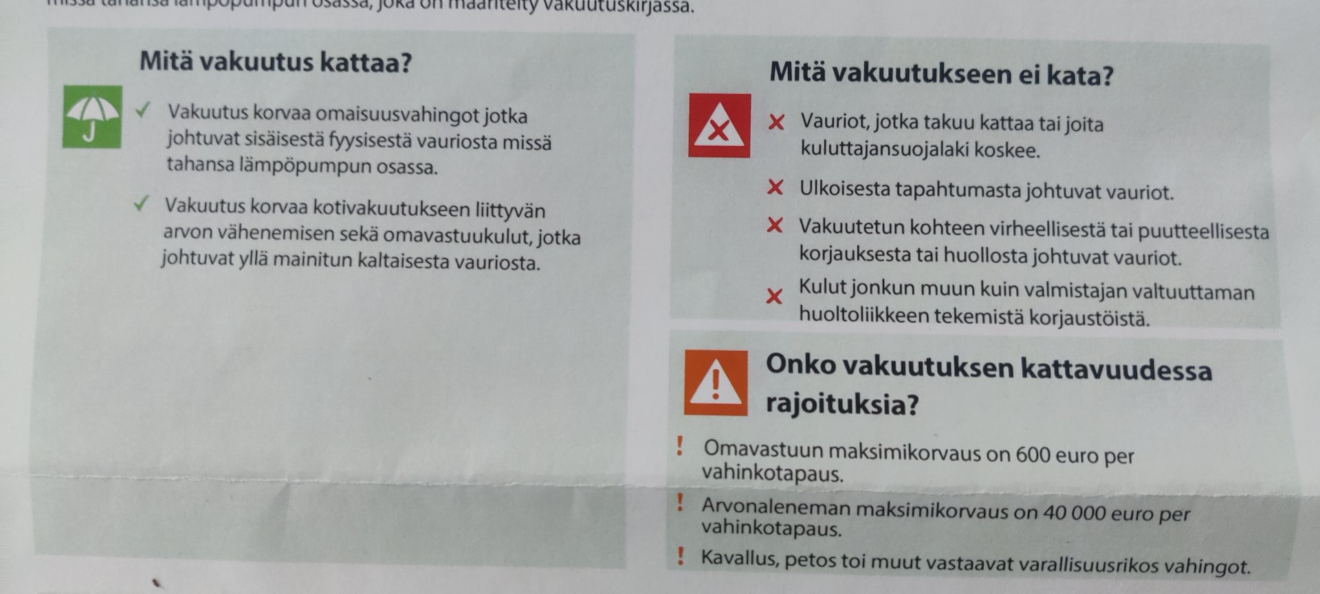

Tuli postia tuossa Niben suunnasta, että, ensimmäinen ilmais jakso Nibe turvasta olisi umpeutumassa ja nyt sitten tarjoovat 135€ lisämaksulla "Lisäturvaa" laitteelle. En oikeen hiffaa tuota korvattavan puolen "Omaisuusvahinko" lausahdusta. Tai muutenkaan että mitä ja minkälaisia asioita tämä sitten korvaa muutenkaan. Olisiko jollain konkreettisia tapauksia jossa Nibe turva olisi korvannut asioita ja minkälaisia ne oli.

Ymmärrän niin että kotivakuutuksesta korvattavan vahingon osalta tuo turva korvaa ne vähennykset mitä vakuutusyhtiö tekee eli omavastuu ja ikävähennys. Eli ensisijaisesti korvaus haetaan kotivakuutuksesta ja loput tulee turvan kautta?
Kuvassa eka lause kuitenkin sanoo että turva korvaa omaisuusvahingon. Mihin sitä kotivakuutusta silloin tarvitaan? Korvaako vain osat mutta ei työtä? Työhän ei ole omaisuutta. Mutta ei se osakaan vaihdu ilman maksullista työtä (paitsi itse vaihtaen).
Jep, todella ns.tulkinnan varanen tekstin siaältö kaikkinensa noiden myyntipuheessa. Ja 135€ pitäs pulittaa tolla myyntipuheella. Voisin laitella tuonne muutaman tarkennusta kaipaavan kysymyksen.
Eikös Nibe turva ole aika selkee... korvaa omavastuun ja hinnanaleneman jos rikkoutuminen menee vakuutuksen piikkiin. Eli boostaa kotivakuutusta eli on kotivakuutuksen jatke.
Näin se itsellä toimi ainakin. Ensin piti hakea kotivakuutuksesta ja sitten tuo nibeturva maksoi kotivakuutuksen korjauskuluista otetut vähennykset eli omavastuun ja ikävähennykset. Eli karkeasti kotivakuutuksesta sain satasen, nibeturvasta loput vajaan 400.
