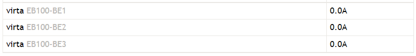

Olen rakentamassa itselleni analytiikkapalvelua tutustuakseni NIBE F470:n sielunelämään. Käyn hakemassa datat minuutin välein NIBE Uplinkistä ja tallennan ne tietokantaan, josta voin selailla tietoja graafisesti Grafana-käyttöliittymän kautta. Kaikki toimii hyvin, mutta jostain syystä minulle virta-anturit näyttävät aina nollaa. Onko muilla F470:n omistajilla vastaava juttu? Alla kuva, mitä Uplink minulle näyttää.

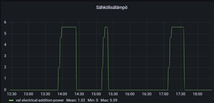

Jos jotain muuten kiinnostaa rakentaa itselleen analytiikkapalvelu, voin antaa vinkkejä ja jakaa koodia. Alla esimerkki, miltä data näyttää visualisoituna:
Tuosta näkee, miten sähkövastukset menevät päälle. Alarivillä näkee sähkövastuksien keskimäärin kuluttama teho.
Jospa kyseisiä antureita ei ole asenettu - ei ole mitenkään poikkeuksellista.
Onko kyseessä maksulliset lisäanturit? Pystyykö niitä jälkikäteen asentamaan? Jos sieltä löytyy anturit, joilla voisi mitata virrankulutusta, olisi se mielenkiintoista dataa. Tosin kyllähän tuo sähkövastuksien seuranta jo kertoo hyvin, milloin energiaa kuluu enemmän.
Ainakin F750 virtakelat kuuluvat vakiotoimitukseen, ne voi jälkikäteenkin sähkäri asentaa talon syöttökaapeleiden vaiheiden ympärille. Niillähän on tarkoitus mitata talon sähköverkon kokonaiskuormitusta että pilp voi rajoittaa omaa kulutustaan tarvittaessa. Virtadatan katselu ei ole kovinkaan tarkkaa kun tallennuspisteen v1irta voi olla mitä tahansa 0 ja äärihuipun väliltä. En pelkkää analytiikkaa varten niitä lähtis väkrää
BE1-3 on virtamuuntaja antureita. Noilla siis tutkitaan koko talon kulutusta, käsittäkseni. Asetuksiin laitat talosi sulakkeen koon ja näin Nibe tietää jos kulutus on liian suurta sulakkeeseen nähden ja tiputtaa esim vastuksien tai kompuran tehoa.
Virtamuuntajan kytkentä
Virran mittausta varten on asennettava virtatunnistin (BE1-BE3) kuhunkin sähkökeskukseen tulevaan vaihejohtoon. Tämä on suositeltavaa tehdä sähkökeskuksessa.
BE1-3 on virtamuuntaja antureita. Noilla siis tutkitaan koko talon kulutusta, käsittäkseni. Asetuksiin laitar talosi sulakkeen koon ja näin Nibe tietää jos kulutus on liian suurta sulakkeeseen nähden ja tiputtaa esim vastuksien tai kompuran tehoa.
Okei, tuo voisi olla hyödyllinen toiminto. Jos on sauna päällä ja sähköauto latauksessa, voi 25 ampeeria ylittyä helposti. (Talossa on 3 x 25 A -sulakkeet.) Kiitos. Voin kysellä sähkäriltä, millainen homma olisi noi asentaa.
Mukana pitäisi tulla virtamuuntajat. Itse en niitä asennuttanu, mutta asensin itse myöhemmin omaan kotiautomaatio järjestelmään Shelly em3 jolla nään PILP:n kulutuksen.
