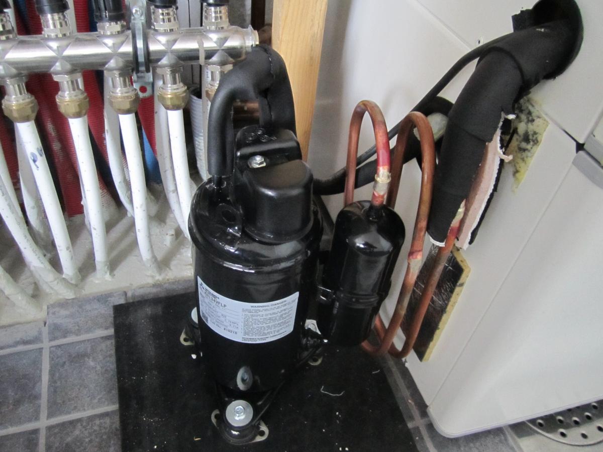

Sain huoltomiehen käymään ja totesi kompuran menneen.Päätettiin laitta uusi ulkopuolelle niin säästyy isolta rempalta.
Vs: nibe410p
Juuri näin, hyvä! Voitko laittaa sitten kuvaa, miten asennus tehtiin ja mihin kompura sijoitettiin?
Vs: nibe410p
Kyllähän sille hintaa tuli n.1500.Piti sisällään 2 käyntiä a.120km.
Asennus on varsin yksinkertainen,aikaa vievin on kylmäaineen tyhjääminen.Asennettiin
laitteen viereen kumimatin päälle.Kotelo ympärille levystä jonka eritin sisäpuolelta ja venttiiliäänet
eivät kuulu enää.
Laitahan toki kuvaa asennuksesta. Jos (kun) omasta Nibestä kompura joskus jysähtää, niin pilpin vieressä olisi tarjolla kaappi oikein hyväksi asennuspaikaksi.
Vs: nibe410p
Näin kompura sijoitettiin pilpin viereen.Levystä kotelo päälle jonka äänieristin sisäpuolelta.Kompura istuu kumimaton päällä.
