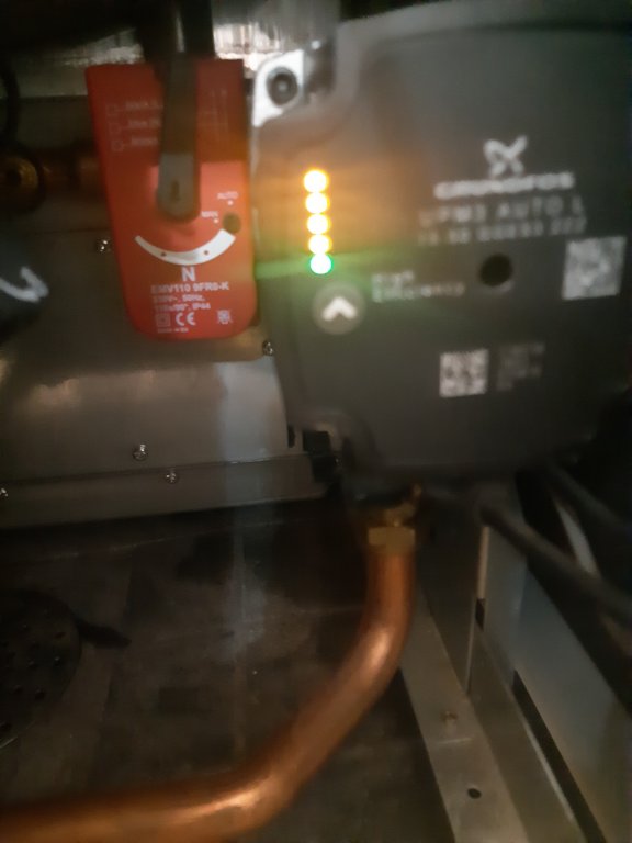

Vihreä ja kolme keltaista pumpussa palaa, eli sen mukaan se pyörii 50 - 75 % tehoilla.
Ja näillä valoilla pumppu on täysillä? En saanut kaikki venttiilit auki olessa kuin 1.0-1.5l/min virtauksia lattialämmityksen jakotukkeihin. 8. Piiriä.
    38,1 KB · Lukukerrat: 422
Ja kun termarit ajaa ittensä kiinni, 3. Vapaakierto piiriä joissa pyörii sitten 2.5l/min kierrolla, jos pumppun nyt jättää täysille.
