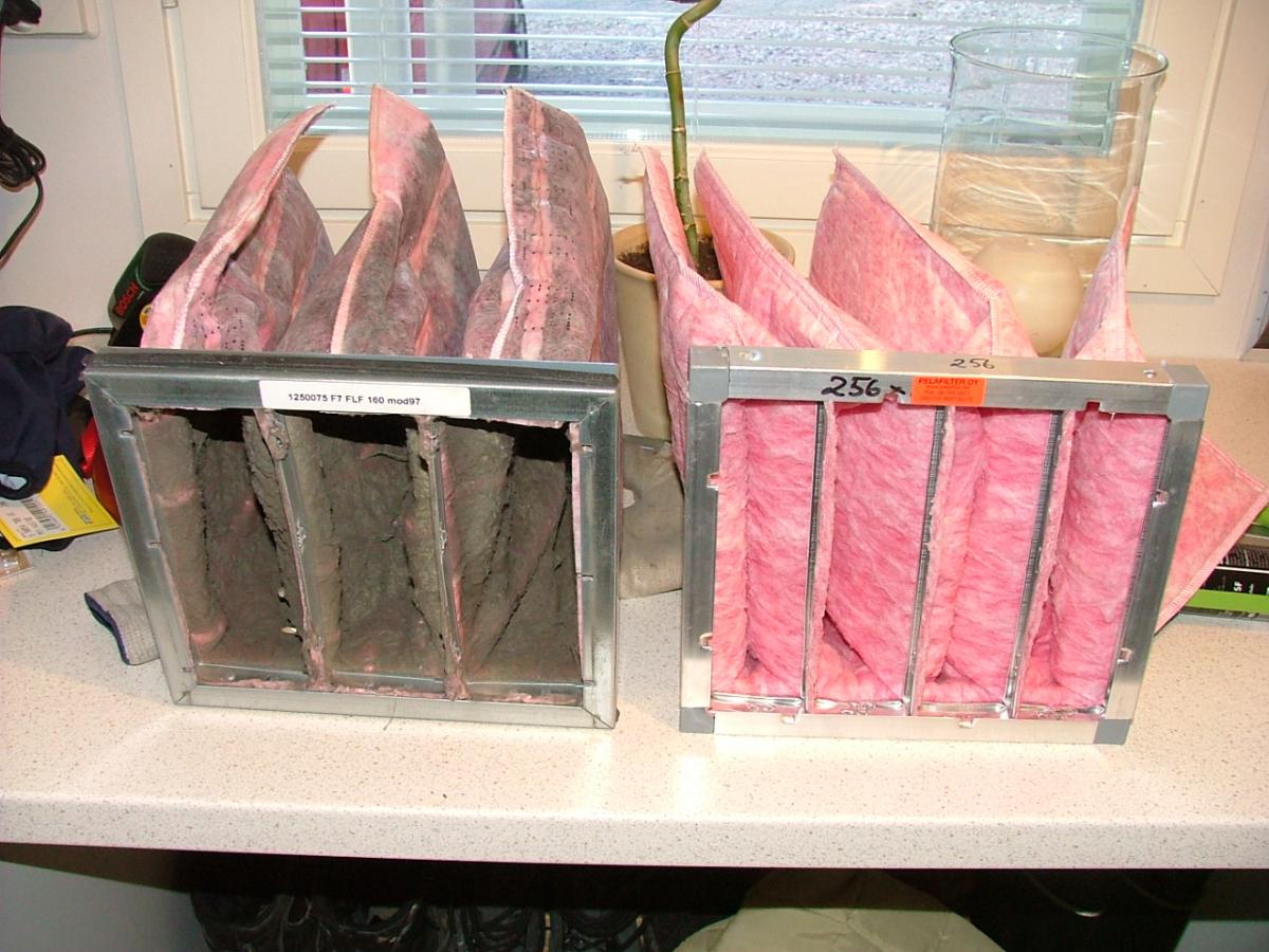

Nyt vain tarvis löytää tuloilman suodatinlaatikkoon uusi suodin. Laatikkokin on Niben valmistama, NIBE FLF 160. Onks tullu vastaan?

olipa törkyinen, varsinkin taaempi/kuvassa päällä. Riekale uutta välissä valkoisena. 2kk sitten imuroin ne.

Vs: Niben suodattimet, mistä? No täältä kokeillaan
Tilattu! Ainoastaan ennakkomaksu mahdollinen, kulut 8,50 eepoa. Siks olis kannatanu ottaa kaks. Mutta kokeilen yhdellä, kerron kuin äijän käy. ;D
Kuvasta näkee eron. Nappasin nuo tiivisteet vanhasta, liekö sitten tarpeen.
Puolityhmä kysymys mutta mistä Nibestä tällainen suodatin on peräisin, jos 410 niin mistä siitä muka löytyy tuollaiset?
Kyseessä on erillinen tuloilmansuodatin FLF 160. Jostain syystä ei tule Haaton sivuilta vastaan.
