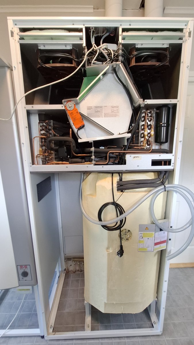

Uusi pilppi menossa paikoilleen, innolla odotan tulevaa talvea ja saa nähdä miten sen kanssa pärjäillään.
Koneen huolto kaikkien komponenttien osalta on ainakin tehty helpoksi, kun naamataulun poistamalla pääsee kaikkeen käsiksi.
Kerätään tänne jatkossa kokemuksia ja kustannuksia mihin tämä sekä ILP ja takka pystyvät kun lämmitettävää on 200m2 58m3

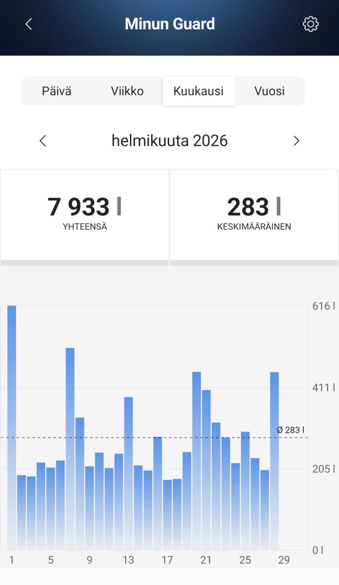

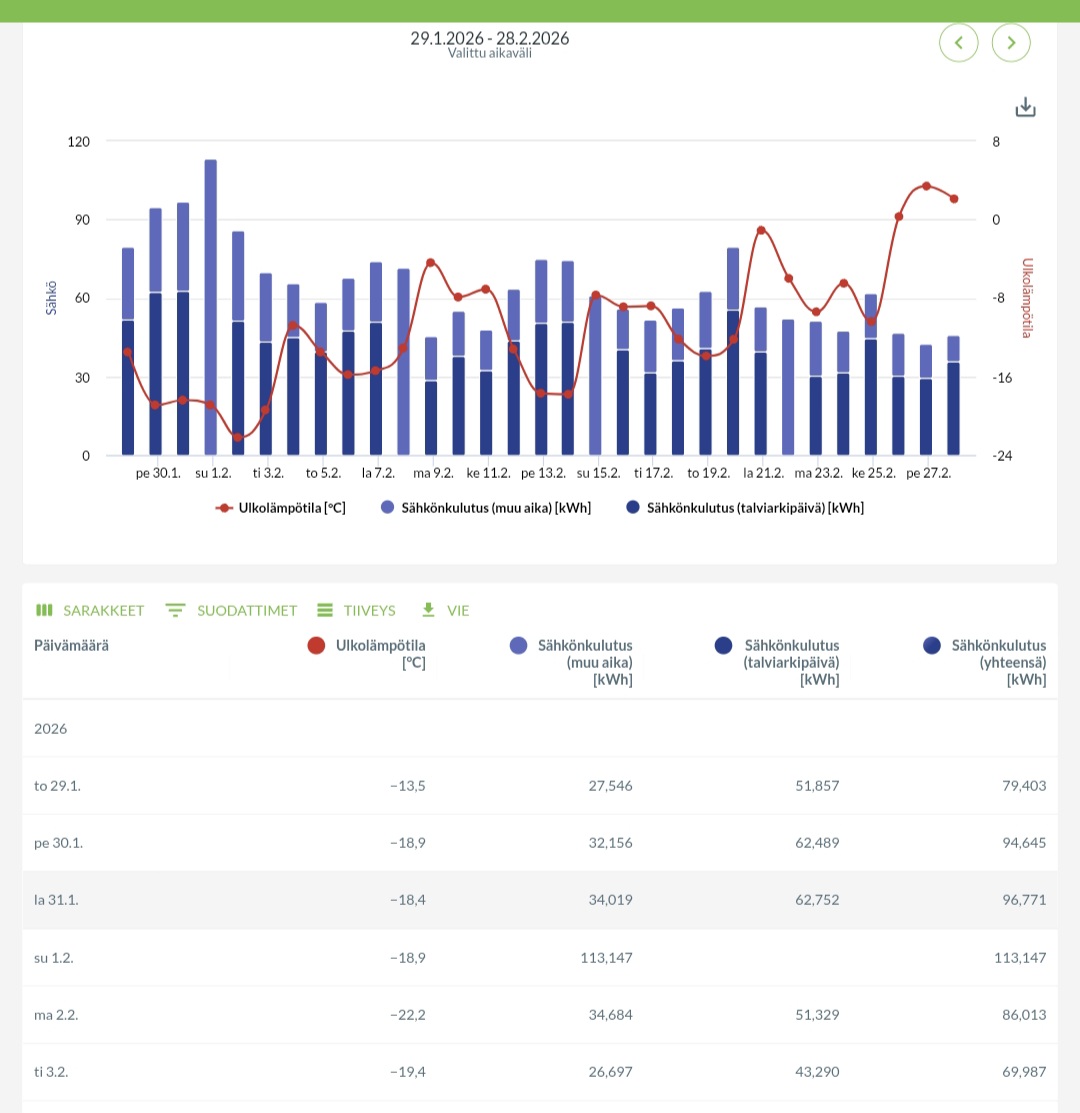

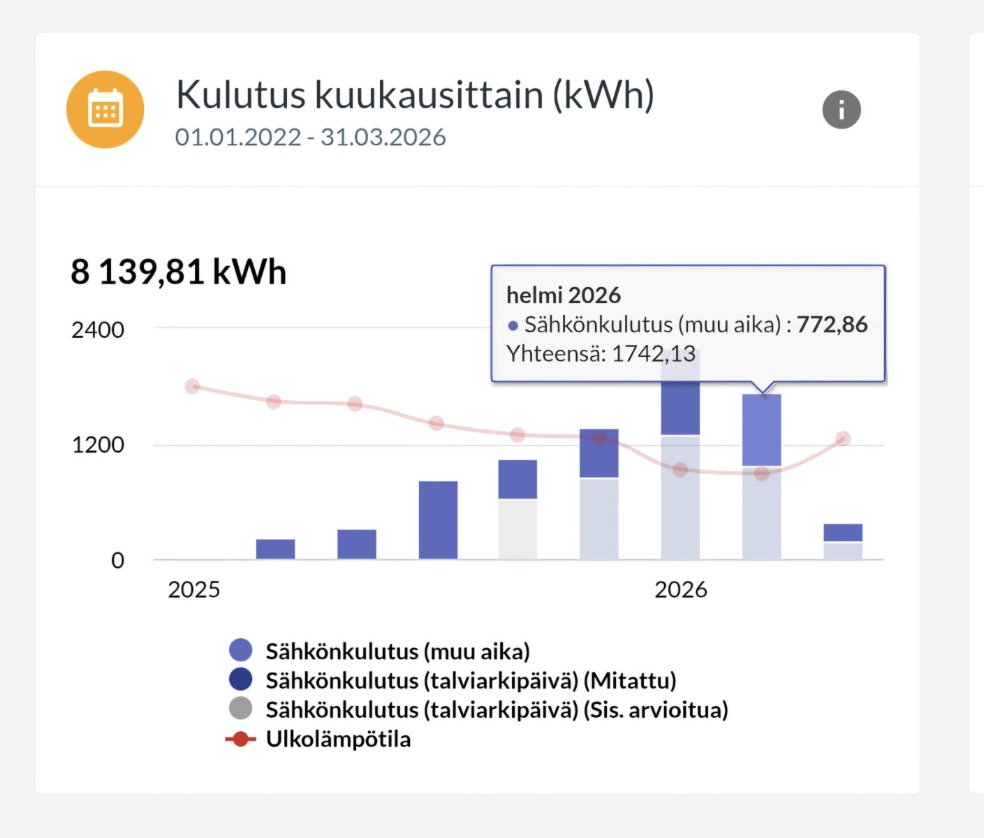

Helmikuun sähkönkulutus kovista pakkasista huolimatta oli ainoastaan 1750kwh. Tässä on mukana nilanin ja ilpin lisäksi apk+ph+s+wc x2 lattialämmitys+varaston+ eteisen+kuraeteisen sähköpatterit. Vettä kului 7,5m3/kk josta lämmintä vettä ainakin puolet. Kattolämmitystä ohjataan shellyllä alle 10sent päälle, joten ne olivat käytännössä koko kuukauden pois päältä ja sisäilma pysyi tästä huolimatta asetusarvossaan.

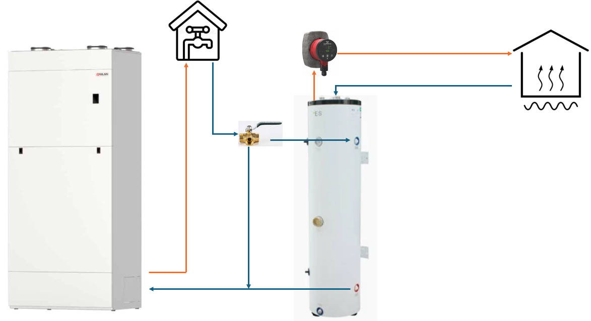

Lattialämmön on jo nyt hoitanut kokonaan Samsungin split VILP jossa on pieni 100l puskuri. Nyt meinasi että ehkä laitan nilanin varaajalle menevän veden kiertämään puskurissa olevan esilämmityskierukan kautta. ehkä siihen on laitettava kuitenkin ohikierto varmuudeksi jos omat teoriat osoittautuu vääriksi ja jompikumpi systeemi kärsii tästä. Mietityttää vaan että kuinka kylmäksi mahtaa 100l mennä kun aletaan saunoa ja 4 asteinen johtovesi kulkee puskurin läpi. Ja sekin että onko ylipäänsä mitään järkeä ottaa esilämmitystä vilp puolelta tähän nilaniin sisään vai huononeeko siitä vaan nilaninkin toiminta.

Tuossa compact p2 sol mallissa on varaajassa ylimääräinen kierukka, jonka kautta saat helposti ja vain tarvittaessa siirrettyä energiaa vaikka siitä vilpistä tähän nilaniin.

Tuo aurinkokierukan liittäminen tuohon lattialämpöön voi tulla hiukan monimutkaiseksi kun vaatisi ehkä oman kiertopumpun ja\tai sitten jotain automatiikkaa ja älyä millä sitä saisi ohjattua toimimaan vain tietyissä olosuhteissa. En tiedä vielä haluanko alkaa rakentaa kovin monimutkaista himmeliä tuon ympärille. pitää miettiä missä menee hyödyn ja monimutkaisuuden haittojen välinen raja.
