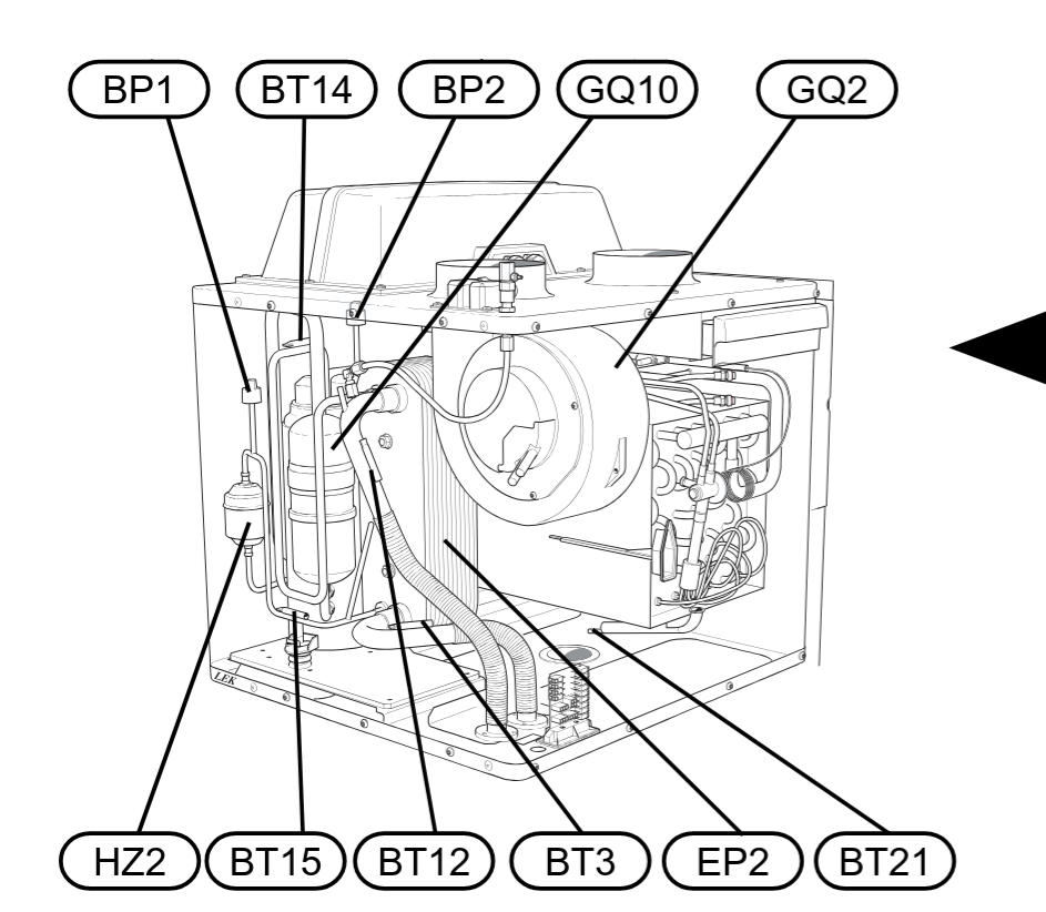

@misa64 --- en muuten löydä ainakaan F750 räjäytyskuvasta mitään huoltoyhteitä.
Huoltoyhteet näkyy tossa ylhäällä

Huoltoyhteet näyttäs olevan kuvassa nuolen kohdalla mutta ei ole merkitty komponenttiluetteloon. Mutta huoltoyhteet ei ole varsinaisesti ennen paisari, että.
