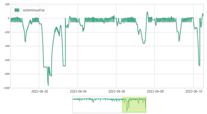

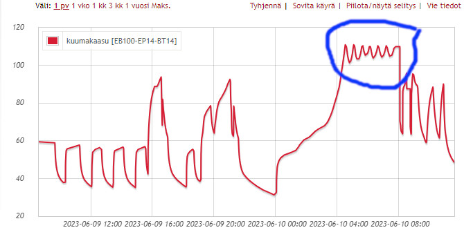

Osaneeko kukaan ammattilainen sanoa suoraan missä vika? F750 lyö toisinaan matalapainehälytystä ja pari kertaa tullut nyt kesäkuun aikana ilman mitään suurempaa syytä. Jotain tekemistä kiertovesipumpun tai kompuran kanssa? Yhteen väliin "auto" asennossa(lämmityspumppu) teki tuota talvella peräkkäin useammankin kerran, mutta loppui kun laitoin manuaalille ja 50% tehoa. Jotain oli vikaa, että ei olisi vesi kiertänyt järjestelmässä(soittelin Niben valtuutetulle asentajalle). Nyt viimeisinpien tapausten kohdalla kun seuraa laitetta, niin ohjelmisto jotenkin "rajoittaa" kompuraa ns. tarpeettomasti. Kompuran sallittu taajuus laskee vähitellen esim. viikon aikana ja kun ollaan jossain lukemissa 25Hz ja tulee käyttövesisykli, niin kohta kone huutaa maksimeja asteminuutteja(699, lisäys kielletty näillä keleillä), mutta kompura ei nosta kierroksia koska "rajoitettu". Uplinkistä kun katsoo, niin kaikki käppyrät aikalailla vakiota, mutta kuumakaasu tekee tuollaisen ja ympyröidyn lopussa tulee matalapainehälytys.
EDIT:
Tuossa asteminuutit kesäkuun alusta. Matalapainehälytykset tulleet juurikin 2.kesäkuuta(useampi peräkkäin) ja nyt 10.kesäkuuta.
