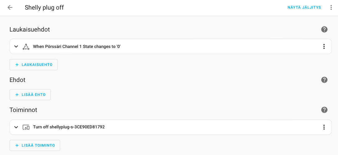

Jokainen ehto vaatii oman automaationsa. Mutta jos vaikka ohjaat yhdellä ehdolla useampaa laitetta, niin ne voi laittaa siihen samaan automaatioon.
Tein esimerkin missä Shelly Plug ohjataan päälle ja pois. Liitän sen tähä yamlina koska helpompi niin.

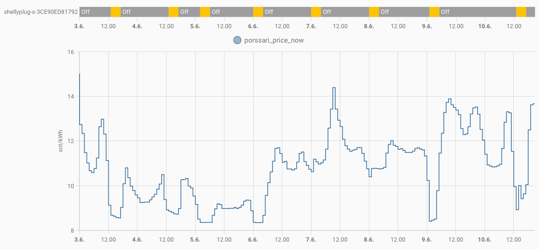

Tätä on ehkä jossakin pohdittu
LVV ja 4 halvinta tuntia. Pörssäri antaa oikein valinnat eli 1) tänään viimeiset tunnit ja 2) Huomenna aamulla nega-tunnit.
Nyt tosin aamun negat jää hyödyntämättä koska LVV lämpiää jo ennen puolta yötä.
Eli saisiko tähän joten "liukuvan" tai uudelleen ajettavan optimoinnin. Että optiomointi tehtäisi uudelleen kun uudet pörssihinnat tulevat. Esim ehtona - halvimmat 4 tuntia aikavälillä 18 - 06?
Vai miten tämän ongelman voi ratkaista?

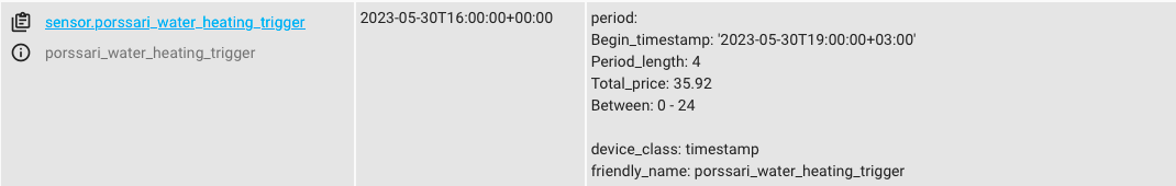

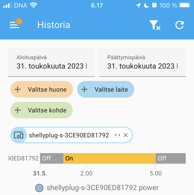

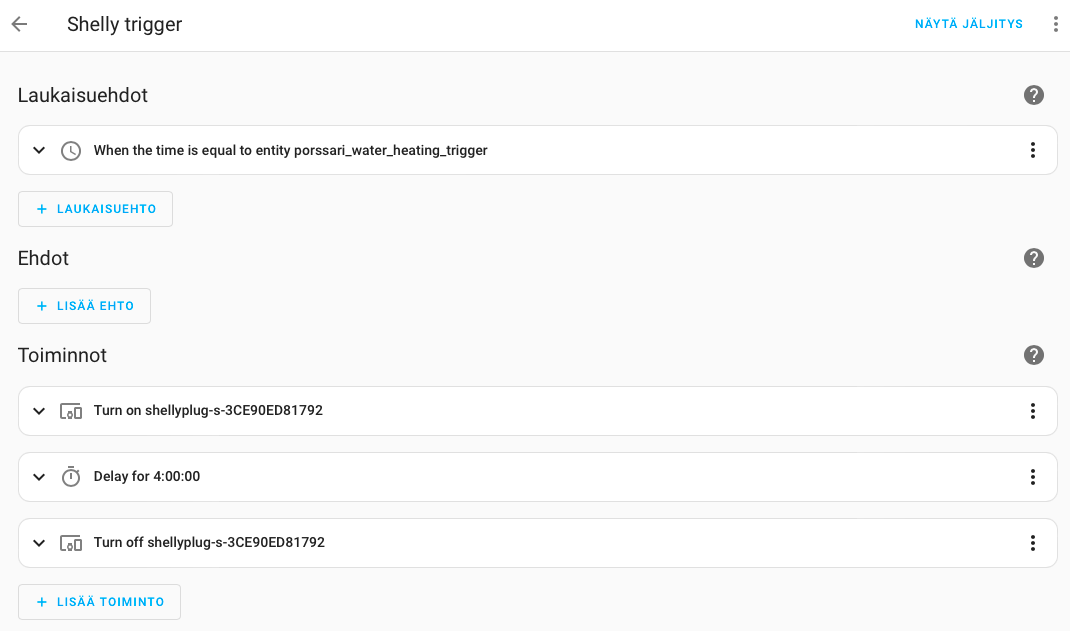

Mulla on ollut pörssäri käytössä nyt varmaan 3kk ja tänään tuli eka vika. Kanava 3 on näyttänyt 0 8h putkeen vaikka siinä ollut pakko ohjaus päälle 16-20. Onko muilla ollut häikkää.
Edit: olihan se muuttunut 1:seks, mutta automaation triggeri ei ole lauennut jostain syystä
Onko sinulla mikä versio siitä ohjaus-yamlista käytössä? Kyllä sen vanhankin pitäisi sinällään pelata ok, mutta se 2.0 käyttää uusinta versioa rajapinnasta, ja siinä on muutenkin paranneltu asioita vielä toimintavarmemmiksi.

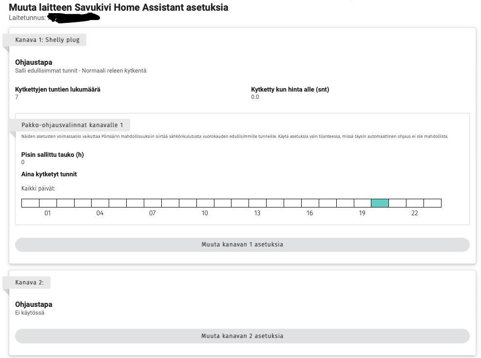

Mulle ei ihan aennut heti että mistä tuossa on kyse? Lämmitysjakson pituudesta kun lämpötila on 17 astetta? Jos kyse on siitä niin allaolevat taitavat kertoa saman asian?
Näytä liitetiedosto 100895
Kiitokset positiivisesta palautteesta ja vinkeistä edellisessä viestissä!
Myyntitariffi meinaa sitä minkä sähköyhtiö ottaa välistä. Se on vissiin jotain sentin desimaaleja/kWh. Hintana myydylle sähkölle muuten käytetään aina verotonta spot-hintaa.
Tuossa meinataan sitä, että moneenko osaan vuorokausi jaetaan. Eli jos valitset 6h, niin aina jokaisen 6h jakson lämmitystarve lasketaan erikseen tuon keskilämpöennusteen perusteella. Eli 18-00, 00-06, 06-12, 12-18 jne.

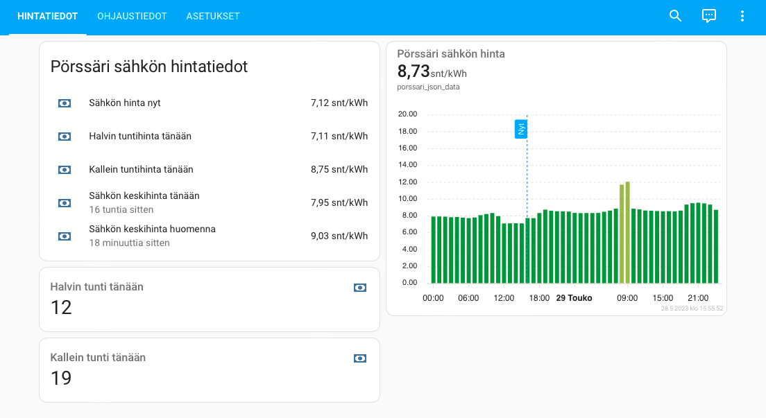

Tästä tulee mieleen että voisiko hintatieto olla visualisoituna. Siis niin että absoluuttisia hintoja ei ole näkyvillä, mutta vuorokauden kallein hinta on esim 100% ja halvin 0%? Tällöin hintatieto skaalattaisiin tunneille ja siitä saisi kuvan millaiset hinnat ko. vuorokaudella on, mutta hinta olisi kuitenkin "piilossa".
Tässä ei taida olla mahdollista käyttää "aurinkoa" hyväksi?
Selasin myös aurinkosähköön liittyviä asetuksia läpi. En huomannut että missään olisi ollut optiota olla käyttämättä aurinkosähköä, jos sen arvo on suurempi myytynä kuin mitä verkosta saa ostamalla?
Aurinkosähköön liittyen skenaarioita mitä tulee mieleen on myös se että pidättäydytään lämmittämästä ennen ennustettua aurinkotuottoa. Ja myös ennakoiva lämmitys ennen auringon laskua.
Mitä enemmän kaikki mahdollisia skenaarioita miettii, niin sen monimutkaisempi toteutuksesta tulee. :)
Tuollainen osui myös silmiin. En tiedä puuttuuko tuosta "suomennos"?
Täytyy tuota pohdiskella. Ollaan pidetty aika tiukkaa periaatetta noiden hintatietojen osalta, että minkäänlaista vihiä niistä ei tuon sivuston kautta saa.

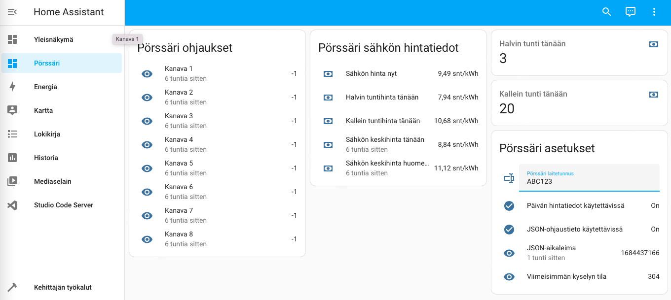

Puolen yön jälkeen alkoi tulla HA:n arvot -1 arvoisena. "changed to -1 triggered by state of porssari_json_controls turned off 00:45:00". Onkohan joku oma ongelma vai yleisempi? En nyt tuonne konfiguraation mitään muutoksia tiettävästi tehnyt viime aikoina, AppDaemonin automaatioskriptejä rassailin eilen, tuolla ei nyt mitään vaikutusta pitäisi olla. Päivitin 'release/porssari_core.yaml' uusimpaan main/90ce1169bd, ei apua. Koitin tulkata että porssari_core.yaml pyytää tämmöistä, jos sen nyt oikein osasin rakentaa:
HTML:
https://api.porssari.fi/getcontrols.php?device_mac=<MAC>&client=Homeassistant_2.0&json_version=2
timestamp tuosta puuttuu että ei ihan sama mitä siellä pellin alla kysytään. Nopeasti katsottuna haku käsinajettuna tuntuisi sisältävän järkevää dataa.
Mitenkähän tuota debuggais lisää? Logista home-assistant.log en mitään outoa löytänyt
HTML:
Antaako se nyt järkevää dataa kun päivitit ja systeemi on hakenut taas uudet ohjaustiedot? Tuo, että mennyt ennen yhtä -1 -tilaan meinaa sitä, että haettu ohjaustieto on loppunut. En tiedä onko tuo automaatioiden rassaus sitten jotenkin estänyt sen päivittymisen?

Perätilassa vielä on, kaikki kahdeksan linjaa arvolla -1. Periaatteessa "mihinkään en koskenut se oli jo rikki", tuo kuukauden vaihtuminen panee epäilemään että joku paikka siihen liittyen kilahtanut. Ajan HA linukassa docker composen alla, se on tietty aina vähän eri herkkä kun komentorivillä ei välttämättä näe missä kunnossa tuo kontti on sisältä päin katsottuna. Sekin nyt tullut nitkautettua muutaman kerran käyntiin.
