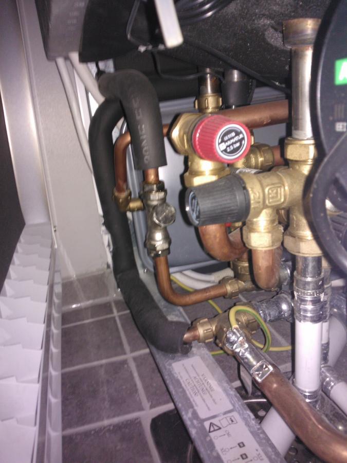

Paine on laskenut mielestäni jonkun verran ja Niben huoltoäijjä sanoi puhelimessa, että painetta voi nostaa vettä lisäämällä...?
Eli pitää vain ruuvvata yhtä nuppia auki ja katsoa kun paine nousee ja laittaa kiinni kun on ok...
Onko se tuo nuppi tuolla kuvan oikeassa reunassa piilossa?
kokemuksia?

AnttiT sanoi:
Tuosta kuvasta ei ainakaan sitä näy.
Paineennoston perinnehanassa on varuiksi kaksi hanaa peräkkäin, molempia pitää vähän raottaa ja sitten tarkkailla mittareita. Näin keväällä verkoston paine laskee hiukan joka tapauksessa.. ja nousee taas syksyllä takaisin ilman veden lisäystäkin. Jos paine vaihtuu kovin jyrkästi lämpötilan mukaan on syytä epäillä paisaria.

VesA sanoi:
Ei Nibessä ainakaan ennen ollut kuin yksi hana, Påfylln muistaakseni. Siitä kun vääntää ja katsoo samalla, että paineet on alkuun vaikka 1 bar. Tietysti voi testata sen ylipaineventtiilin samalla ja antaa paineen nousta kunnes se aukeaa (2,5 bar). Sitten laskee siitä ylipaineventtiilistä paineet takaisin sinne 1 barin nurkille.
Meillä paineet heiluu noin 0,5 bar vuoden aikana. Ei kannata hermostua ja täytellä turhaan.

Tuossa se vedenlisäyshanikka on merkittynä nuolella. Kuten jo täällä mainittiinkin, niin muutaman barin kymmenyksen se paine voi heitellä kattilaveden lämpötilan mukana.
Meillä sai lattialämmityspiirin ilmata 3 - 4 kertaa ennen kuin loppui ilman tulo.

Tuota kuvassa näkyvää punaista ylipaineventtiiliä ei ammattilaisen mukaan sitten kannata turhaan kokeilla ja availla. Itse testasin sitä joulun alla, kun niin muistaakseni ohjekirjassa pyydetään tekemään, minkä jälkeen ei enää pysyneet paineet lattiaputkissa. Putkimies avasi ja tutkaili... Hänen mukaan näytti siltä, että vedet tulppaava kumi olisi hieman repeytynyt avauksessa eli olisi ollut juuttuneena vastinkappaleeseen. Toinen vaihtoehto kuulemma on, että avauksen yhteydessä voi mennä likaa (pieni kivi, yms.) mekanismiin, mikä jättää venttiilin raolleen. Putsasi venttiilin, kun ei ollut uutta laittaa tilalle, ja antoi ohjeen olla testailematta sitä. ;) Nyt on paineet pysynyt talven yli ihan ok.
Samalla putkari asetti paisuntasäiliön paineet kohdalleen, nekin oli mennyt keturalleen kahdessa vuodessa.

mj sanoi:
Sama ohje pätee kaikkiin ylipaineventtiileihin. Ainakin, mitä eri putkareita oon kuunnellut. :) Muutaman vuoden vanhat venttiilit alkavat herkästi testin jälkeen vuotaa, kuten mj tuossa edellä mainitsikin.

Savustaja sanoi:
Varoventtiiliä on ihan fiksu välillä avata, valuttaa vaikka sitten hieman enemmän jotta lähtee roskat pois jos jää tiputtamaan. Käyttävesivaraajissa tuo aukenee ihan itsestään kun vesi laajenee lämmittäessä, eikä ongelmia ole. Siksi tuossa kapistuksessa on se käsinuppi että sitä saa koskea.
