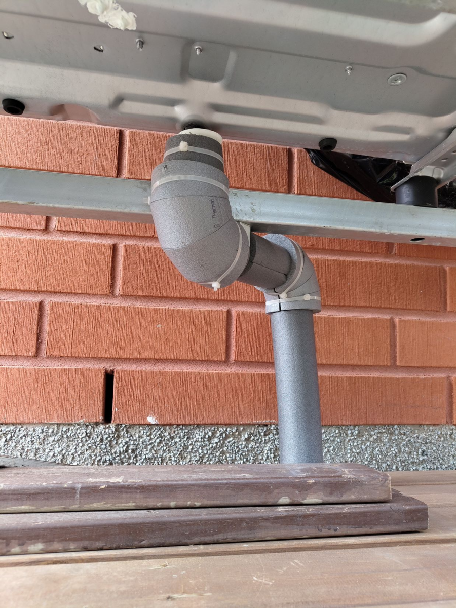

Mulla on tällainen viritys, 32mm putkea, yhdellä putkikiinnikkeellä kiinni pumpun maatelineessä. Reilusti putkieristettä päällä, saattokaapeli tulee pumpun sisäkautta. Ylimmäisenä osana on 50mm -> 32mm supistaja, jolla saa vähän isomman suppilon reiän alle. Hyvin on toiminut pari talvea, kaikki vesi menee rännikaivoon asti eikä tiputa mistään ohi.
