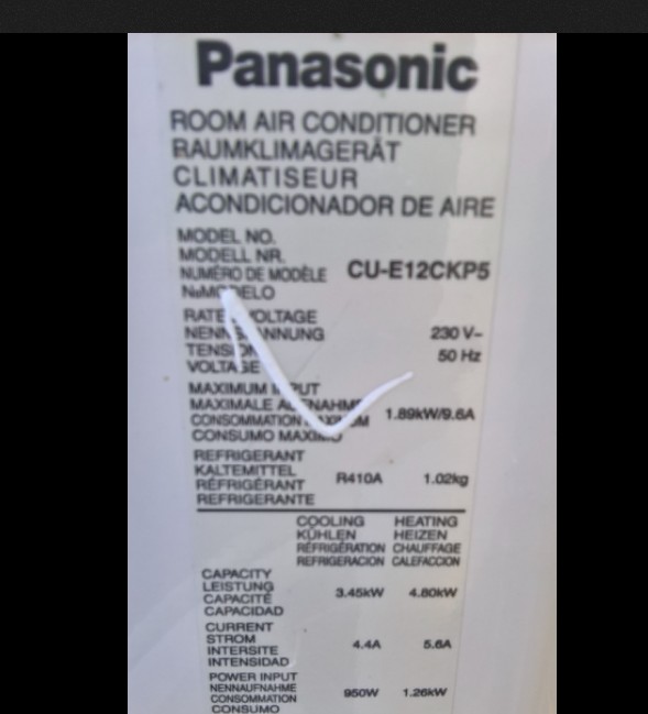

Sain edullisesti tuollaisen laitteen CU-E12CKP5

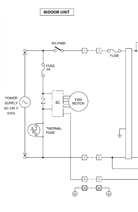

Sivulla 62 ja 65 kytkentäohjeet
http://ilmalampopumput.fi/man/Panasonic%20CS-E9CKP%20CS-E12CKP%20service%20manual%20log.pdf
Syöttö töpseliliitännällä sisäyksikössä pitäisi olla kiinteästi kaapeloituna piirikaavion mukaan (sivu 15).

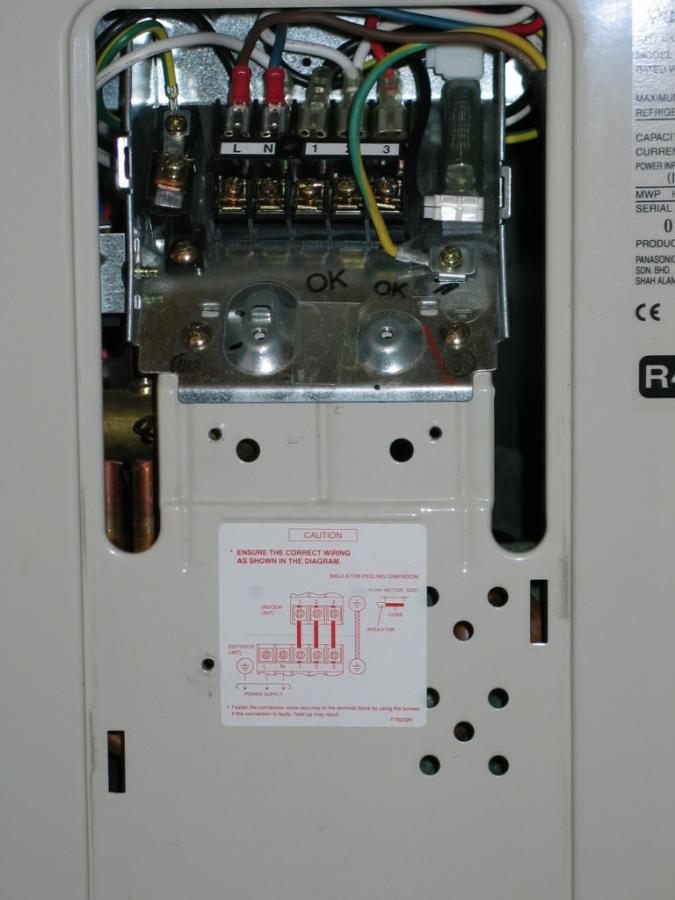

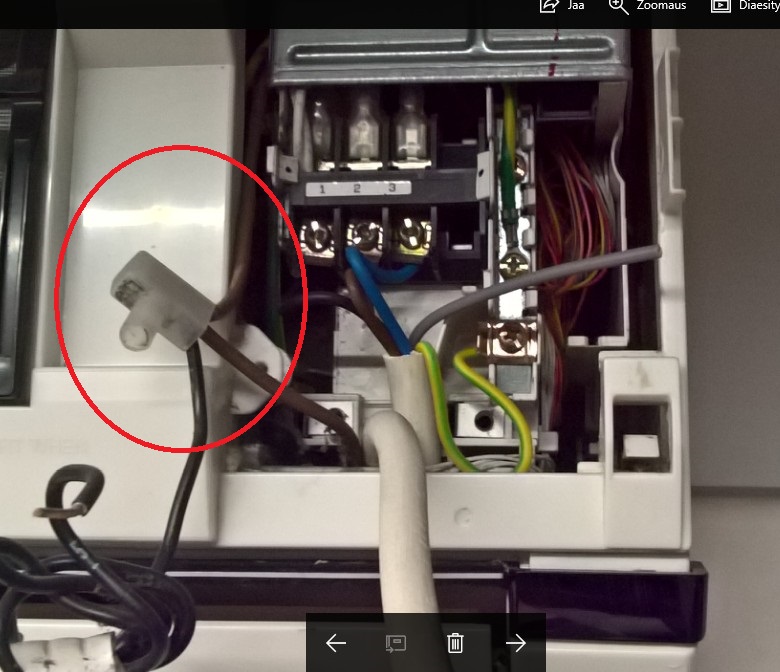

Kiitokset hyvästä ohjeesta. Pari asiaa kuitenkin vielä ihmetyttää.

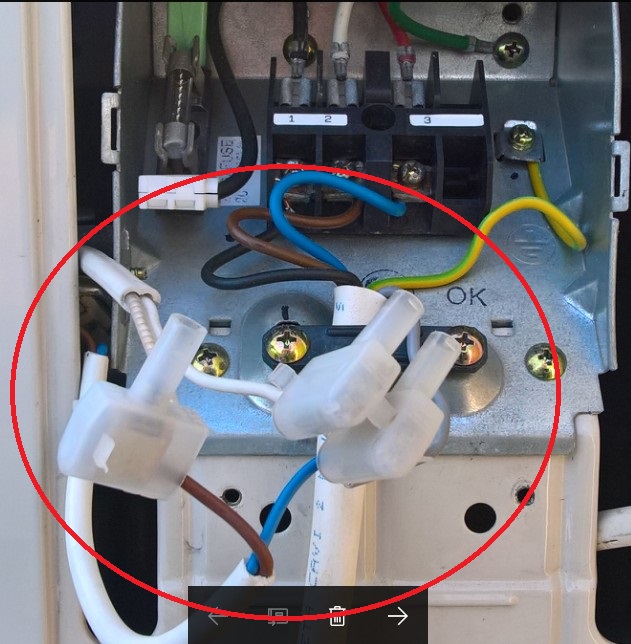

Ensimmäisessä kuvassa ulkoyksikössä on kaksi valkoista kaapelia yhdistetty siniseen ja ruskeaan, molemmat parit tulevat laitteen sisältä.
Ei kai noihin tarvitse kytkeä mitään?
Toisessa kuvassa sisäyksikössä näkyykin tuo ruskea, johon ilmeisesti vaihe kytketään. Siinä onkin vanha kaapelinippu vielä osin kiinni.
Nolla tulee keskimmäiseen riviliittimeen ja kevi omaan kiskoon, mikäli kuvia olen oikein tulkinnut.

Vs: Panasonic kaapelointi
Hämärä muistikuva on, että punainen on data.
Kuitenkin kytketty sininen(N).
1 näyttää menevän sulakkeelle.
Arvaus siis, että on tarkoitettu vaiheelle.
Harmaa ja toinen valkoinen jää epäselväksi.
Toisessa päässä harmaa vaikuttaa varsin irtonaiselta.
Mikä on varsinainen syöttöjohto ja mikä yksiköiden välinen johto?
Epäilen että nuo ovat jälkeenpäin lisätyn pohjavastuksen ja termostaattien kytkennät. En tiedä mistä sähkö on noille otettu.
Tuossa mun vanhassa E9DKEWissä tuli sähkönsyöttö ulkoyksikön kautta (L, N ja KEVI). Pohjavastuksen sähkönsyöttö oli suoraan tuosta rimasta, kuvassa ruskea, sininen ja kevi.
Parempi olisi ollut jos se olisi otettu jostain ulkoyksikön suojasulakkeen takaa, mutta noin tuo oli kun ulkoyksikkö tuli mulle.
Oliko sulla sisäyksikössä pistokkeellinen syöttöjohto kiinni vai oliko tuo korvattu nyt jollain omalla kytkennällä? Tuo sisäyksikön liitin tuntuisi sellaiselta.

MMJ:n johdot on laitettu samaan jörjestykseen molemmissa. Ei tiedetty silloin muuta kuin että oltava samassa järjestyksessä molemmissa. Harmaa karva on ylimääräinen, ei kiinni kummassakaan päässä. Nyt johdotusta voi(ja pitääkin) muuttaa että saa tuon nollan oikeaan paikkaan.
Tuossa sisäyksikössä oli joku kytkentä, ei siitä sen enepää tietoa. Ainut asia on vaan enää nuo ulkoyksikön kaapelit joissa sininen ja ruskea kytketty valkoisiin. Kompuran lämmityskaapelia epäili joku asioihin perehtynyt.
Muutenhan tuo kytkentä on nyt selvä kuin pläkki.

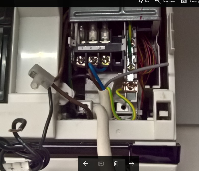

Tuossa oli joku kaapelointi joka oli katkottu ja johtoniput osin irrallaankin , ei siis pistoketta ollenkaan
bananas sanoi:
Eli syöttö kytketään nyt tuohon ruskeiden (BR) johtojen (irralliseen) liittimeen ja toinen karva musta (B) sitten liitinriman 2 kohtaan ja kevi/maa (Y/G) samaan kuin yksikköjen välikaapelin kevi.

bananas sanoi:
Arvaan, että kyse on korjauksen jälkeisestä parannuksesta.
Lisätty johto on pelkkä pätkä, jonka toinenkin pää oletettavasti näkyy.
On siis korjattu tämä osa, johon nuo valkoiset johdot liittyy ja samalla otettu tämä liitos ulos, ettei toisen kerran tarvitse samalla tavalla sen kanssa tapella.

mk sanoi:
Sisäyksikön lisät on hankalampi tapaus.
Alanurkassa olevassa johtimessa näkyy 5.
Olisko hituvirtahommissa käytetty pienempää piuhaa.
Nuo mustat johdot kuvassa ovat suurella todennäköisyydellä vanhat syöttökaapelit, yksi meneekin jo vaiheeseen. Eli edellisen kytkennän "pistokkeen korvannut syöttö".
Ei.
Jos kuva on otettu käytön aikaisesta tilanteesta niin tilanne on erittäin epäselvä.
Kuvassa on kaksi johtoa kytketty laitteeseen ja yksi, jonka yksi johdin on "ryöstetty" laitteesta.
Varsin paha skenaario on siis, että vaihe yksi on otettu lämpöpumpusta, vaihe kaksi on otettu kattovalosta ja vaihe kolme on otettu jostain pistorasiasta ja kaikki yhdessä on kytketty pihalla olevaan sirkkeliin, joka on sateessa.
