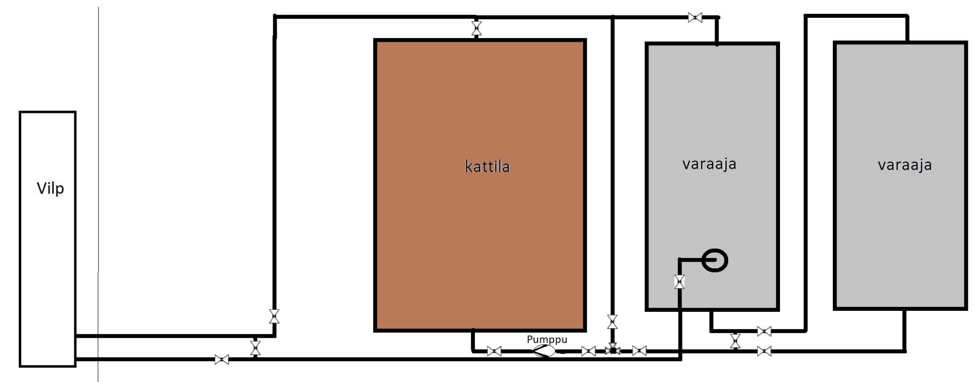

Tässä paintilla tehty kuvaus nykyisistä lämmityksen putkivedoista. ;)
Talveksi vilpin oma piiri kiertämään vain pannuhuoneen kautta? (kattilalle menevä lähtö kiinni ja loopin mahdollistava hana auki)

Jotenkin pitäisi se plussan puolella oleva vesi pitää kiertämässä ettei jäädy.

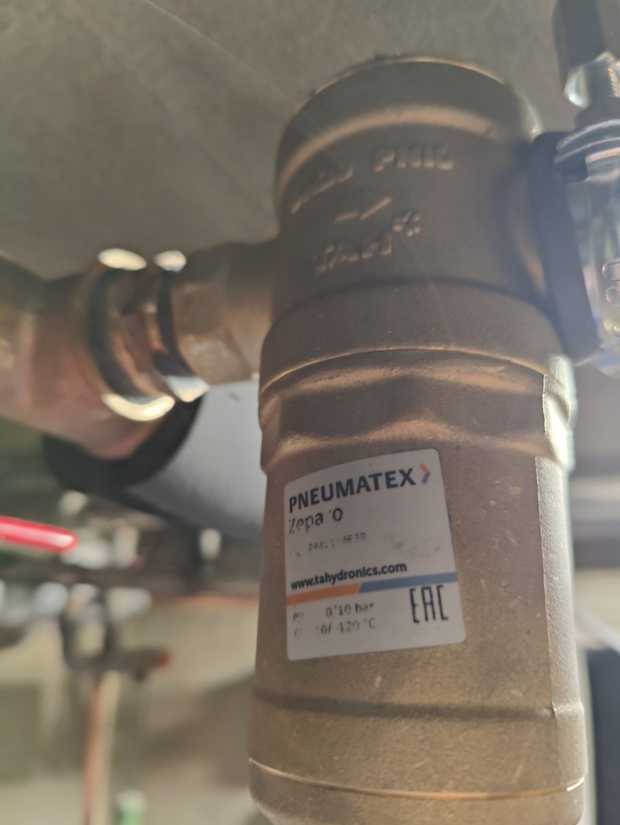

Jos nuo varaajat, lämmönjakopiiri ja kattila ovat vanhoja tai siis kauan käytössä. Muista magneettierottimet ja mutasihdit tuon Panan kanssa kriittisiä.

Meillä Panan mono VILP on suunnilleen samalla tasolla kuin varaaja. Kun pana seisoo, vesi kiertää omia aikojaan varaajan yläosasta panan läpi ja palaa alaosaan. Eli ei pääse koskaan jäätymään. Aloittajan kannattaa nyt syksyn kuluessa tarkistaa kiertääkö vesi luonnostaan. Voi testata ihan putkien lämpötiloja käsillä tunnustelemalla.

Meillä varaajassa anturi, jonka perusteella juurikin saman mallinen Pana osaa lakata lämmittämästä, kun vesitakassa valkea. Ei tarvitse koskea pumppuun.
Vapaakierto toimii meillä varsin hyvin, koska varaaja sijaitsee kellarissa. Se kannattaa varmistaa, kuten @kaihakki jo opasti.
Sanoisin että paras jos kytkennät saa tehtyä niin ettei mitään venttiilejä tarvi käsin väännellä.

Kaikenlainen toistuva venttiilien kääntely kannattaa eliminoida. Ainakin pitää varmistaa, että jos joku kääntö unohtuu tehdä, ettei tapahdu vahinkoa.

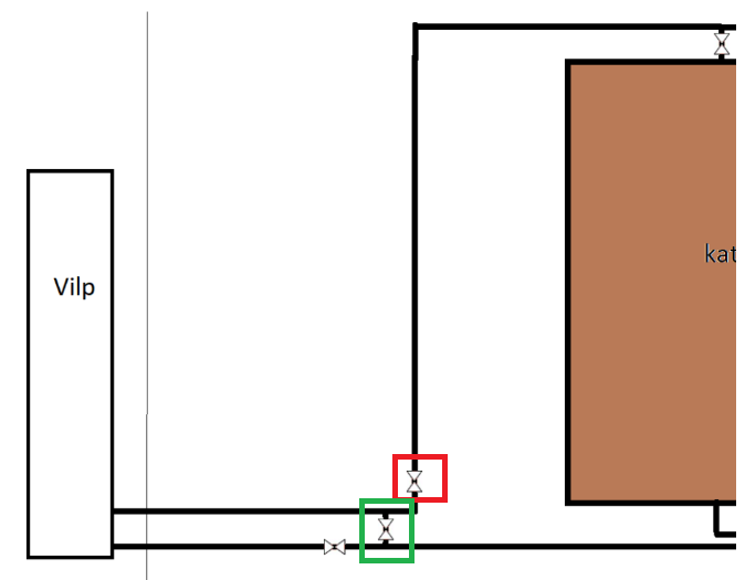

Kattilalla kun toteuttaa lämmitystä on käsin pistettävä sulku kiinni kattilan ja vilpin yhteestä, muuten lähtee ajamaan kattilasta vettä myös vilpin lävitse kiertoon
Vapaa kierto tuntuu jollain viisiin toimivan. Vilpin meno ja paluu lämpötila ero on noin 2 astetta kun vilp sammutettuna
Vilppiin menevästä putkesta löytyy seuraava laite, eipä taida olla magneetti erotin
Kiertääkö se vapaasti myös silloin kun tuo edellä mainittu sulku on kiinni?
