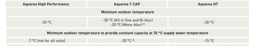

Esitteen mukaan H-sarjan monoblockit toimii -28 asti ja J-sarja ainoastaan -20 asti. R32 ilmeisesti syynä tuohon?
Monobloc -20C (9 ja 12 kW) ja bi-bloc -28C
Kyllä R32 J-sarjalainen T-CAP toimii kovilla pakkasilla. -30C alapuolella kompuran käyttö rajoitettua (mitä se sitten tarkoittaakin)
J-sarjalainen monoblockit (ei T-CAP) stoppaa kompressorin -23 C (ks. sivu 142)
Kyllä R32 J-sarjalainenkin toimii kovilla pakkasilla. -30C alapuolella kompuran käyttö rajoitettua (mitä se sitten tarkoittaakin)
En tiedä muuta kuin että toiminta-alue on ilmoitettu noin kuten edellä kuvassa seisoo. Tähdellä merkitty (*) kertoo että koskee vain 9 ja 12 kW laiteita eli 16 kW on on todenäköisesti sama laite jota vain viritetty. T-CAP on sekä R32 että R410.
Mainosmiehet osaavat venyyttää totuutta, sitä en kiellä.
Kyllä nuo ruotsalaiset ainakin tässä esitteessä kertovat saman kuin mitä kyseisen laitteen Service Manualissa todellisuudessa kerrotaan tuon laitteen lämpötilarajoituksesta (sammuu -23C). Ihan totuuden mukaan kertovat. Itse uskon tuohon J-Sarjalaisen T-CAPin Service Manualin tietoon.
Yllä oleva esite on High Performance mallisto. Panan sorttimentti on aika monimutkainen ja täytyy toisaankin tietää mitä ostaa.

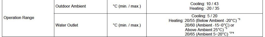

Monobloc taataan toimivan -20C, näin lukee linkaamassasi service manualissa (mallit 9 kW ja 12 kW).
Sille taataan nimellisteho vielä -20C mielestäni. Samasta SMstä oli tuo kuvaajakin -30C jälkeen kompressorin käyttö rajoitettu.
No, operation range on minusta yksiselitteinen ilmaisu. Mutta mitä se nyt aikuisten oikeasti tarkoittaa.,, markkinointimiehet tekee esitteet ja insinöörit servicemanualin ja myyjät myy. Edelleenkin olisi mukava nähdä taulukko anto ja ottotehoista -20C saakka. Edit: tehotaulukko löytyi.
Ainakin H sarjassa 9kw ja 12kw lähempänä toisiaan ja 16kw sitten omansa.
