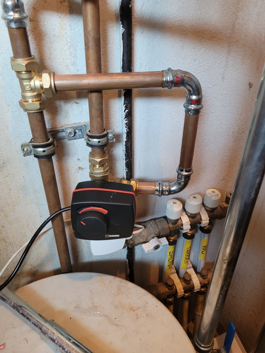

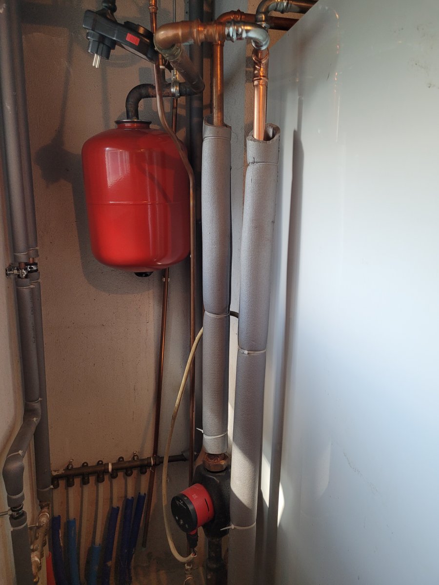

Tuli asennettua taloon kyseinen VILP ja usean tarjouksen jälkeen köyhänä päädyttiin ratkaisuun jossa tuttava asensi järjestelmän.
Asiasta juurikaan mitään tietämättömänä kyselisin, että mitkä asetukset tarvisi laittaa ja mistä kun meillä on lattia sekä patterilämmitys.
Tällä hetkellä lattia lämmitys olisi mukava saada päälle suihkuhuoneeseen. (muut tilat voi varmaan estää lämpenemästä jakotukista estämällä veden menon muihin lämmityspiireihin.) Koneeseen hommattiin kaksoispiirikortti juuri tuota varten että saataisiin säädettyä pattereille korkeampi lämpö kuin lattiaan. Onko valikossa joku asetus josta saadaan noita eri piirejä säädettyä?
Kiitos vaivannäöstä etukäteen jos jollain olisi apuja ja tiedän, että asennusliikkeeltä olisin saanut tähän toimivat ohjeet, mutta... :)
Laitoitte varmaan putkitukset siten, että siellä oikeasti on ne kaksi erillistä piiriä, mitä ohjata?
joo kyllä laitettiin. sekä kortti uudelle piirille joka on lattiaan ja siihen laitettiin ESBEN:n moottoriohjattu venttiili.
