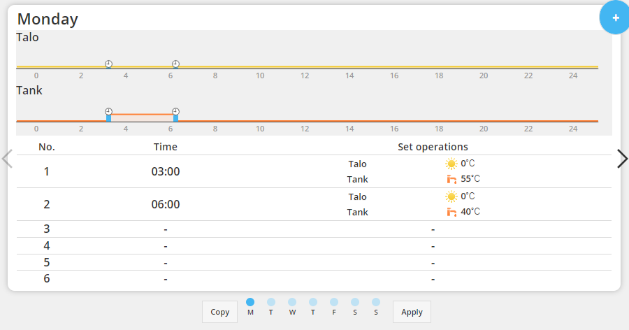

Laitoin ajastimeen seuraavanlaiset tiedot joka päivälle:

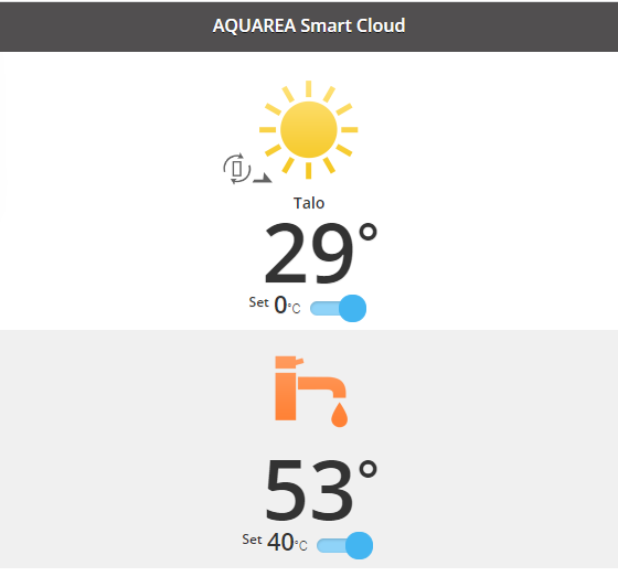

Näyttäisi, että kalenteriohjaus ei mennyt päälle heti? Pitääköhän odottaa ensi yöhön, että uudet tavoitelämpötilat astuvat päälle?
Tuossa voi olla kyse myös aika-asetuksista. Ainakin itsellä siinä on jotain jännää. Mun on tarvinnut laittaa tuohon klo 2 jos haluan että laite käynnistyy oikeasti klo 3. Toisaalta kuvassa on maanantain ohjelma, mut lienee vain esimerkkinä ? :)
Tuo apply -nappula kans itseltä joskus unohtunut. Kun se jo aiemmin siirtää noita asetuksia jonnekin mut eipä toimi jos unohtuu painaa
Hyvä, kalenteri meni päälle yöllä:

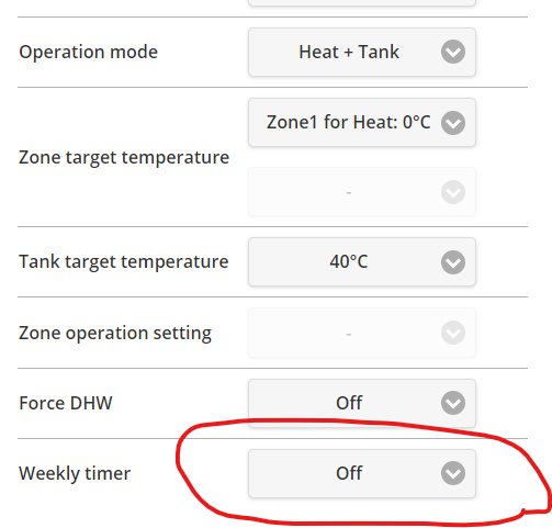

Minkähän takia Service Cloudin puolella viikkokalenteri näkyy kuitenkin "Off" asennossa?
Olen kantapään kautta huomannut, että laitteen voi ajastaa kahdella täysin toisistaan riippumattomalla tavalla.
- Laitteen omasta näytöstä. Ajastustiedot ovat itse laitteessa.
- Smart cloud-sovelluksen kautta. Ajastukset ovat pilvessä ja laite saa komentonsa sieltä.
Jos muutoksia tekee laitteessa oleviin ajastuksiin, ne eivät siirry pilvessä oleviin ajastuksiin. Ja päinvastoin.
Käytät nyt vain pilvi-ajastinta, ja laitteessa oleva ajastin on pois päältä. Minäkin käytän sitä näin. Helpompi muokata. Sen huono puoli tietysti että jos nettiyhteys ei toimi niin komennot ei mene perille.
