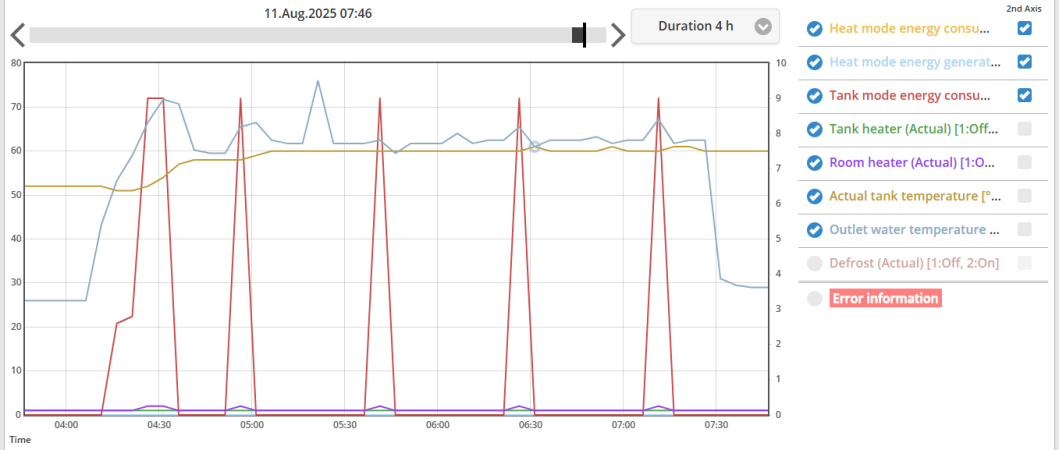

Hei,
Mulla on ollut käyttöveden sterilointi asetus kerran viikossa 65c ja 15min toiminta-aika.
Olen huomannut että Pana ei jostain syystä enää jaksa suorittaa tuota sterilisointia 65 asteeseen.
Näyttää, että kone yrittää useamman kerran, mutta käyttöveden lämpötila ei nouse 60 astetta korkeammalle.
Kun olen huomannut tilanteen, niin olen pysäyttänyt käyttöveden lämmituksen manuaalisesti.
Missähän voisi olla ongelma?
