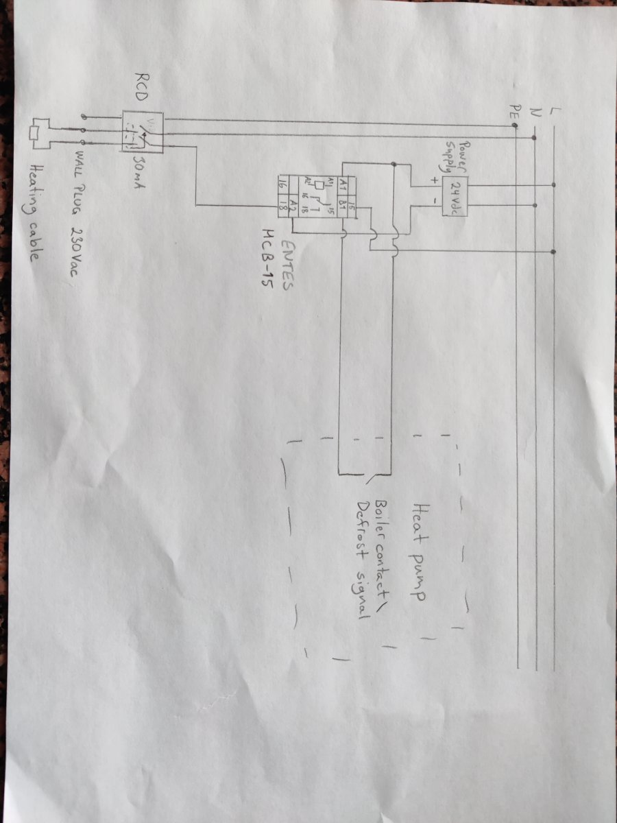

Kytkentä: 24Vdc virtalähde --> boiler contact/defrost signal --> aikaviiverele --> vikavirtasuoja --> pistorasia.
24V tulee boiler contact/ defrost signal koskettimelle.
Boiler contact/defrost signal lähdön perässä on päästöhidasteinen aikaviiverele joka kyllä toimii (testattu), mutta uusikaan piirilevy ei ohjaa tuota kosketinta päälle. Onko tuossa kaukosäätimessä joku asetus mikä estää toiminnan? Asetukset olen käynyt läpi ja niiden pitäisi olla kunnossa.

Sama homma itsellä ja käytetään vain 24Vdc aikaviivereleelle. Kytkentä liitteenä.
Nyt Zave vetoaa, että lähtöä ei ole tarkoitettu kuin puhaltimen tai vesipumpun ohjaukseen :)
On kyllä älykäs pumppu, kun tietää, että vaihtokosketinta käytetäänkin sulatuskaapelin ohjaukseen ja ei sen takia toimi. Pitäisikö laittaa vesipumppu perään ja tehdä uusi reklamaatio :)

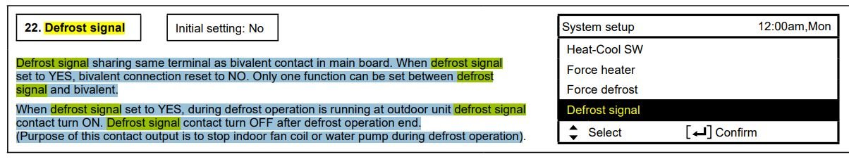

Koko laitteistolle takuuta mutta pitää Panasonicilta kysyä miten se toteutetaan niin että takuut säilyy eli kiertovesipumpun seisohjaus sulatuksessa kuten service manual kertoo tämän tarkoituksen
    68,6 KB · Lukukerrat: 103
Ei tuo ohje ota millään tavalla kantaa siihen millä jännitteellä ja virralla kärkiä saa kuormittaa.
Ei virhevastuuta voi noin epämääräisellä väitteellä pakoilla.
No juuri siksi aion sitä kysyä että saisin tarkat ohjeet hyväksytystä kytkennästä mutta jos eivät halua/pysty en haluaisi kuitenkaan heti lähteä hinnan alennus keskusteluihin jos laitteen ominaisuuksia ei saa käyttää ja vastaa sitä mitä ostettu
