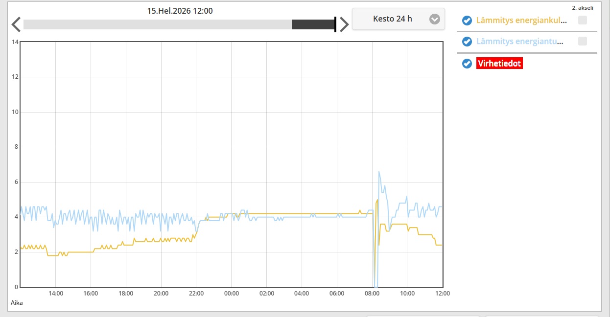

Näin pääsi eilen käymään, 22 nukkumaan mennessä jäi sähkölämmittimeksi ja klo 8 aamukahveilla sitten itsekseen aloitti sulatuksen ok.
Jäi siis tekemättä klo 22 korvilla. Pakkasta about -20
Mikäs tuon sulatuksen estänyt, tähän törmännyt tänä talvena pariin otteeseen....

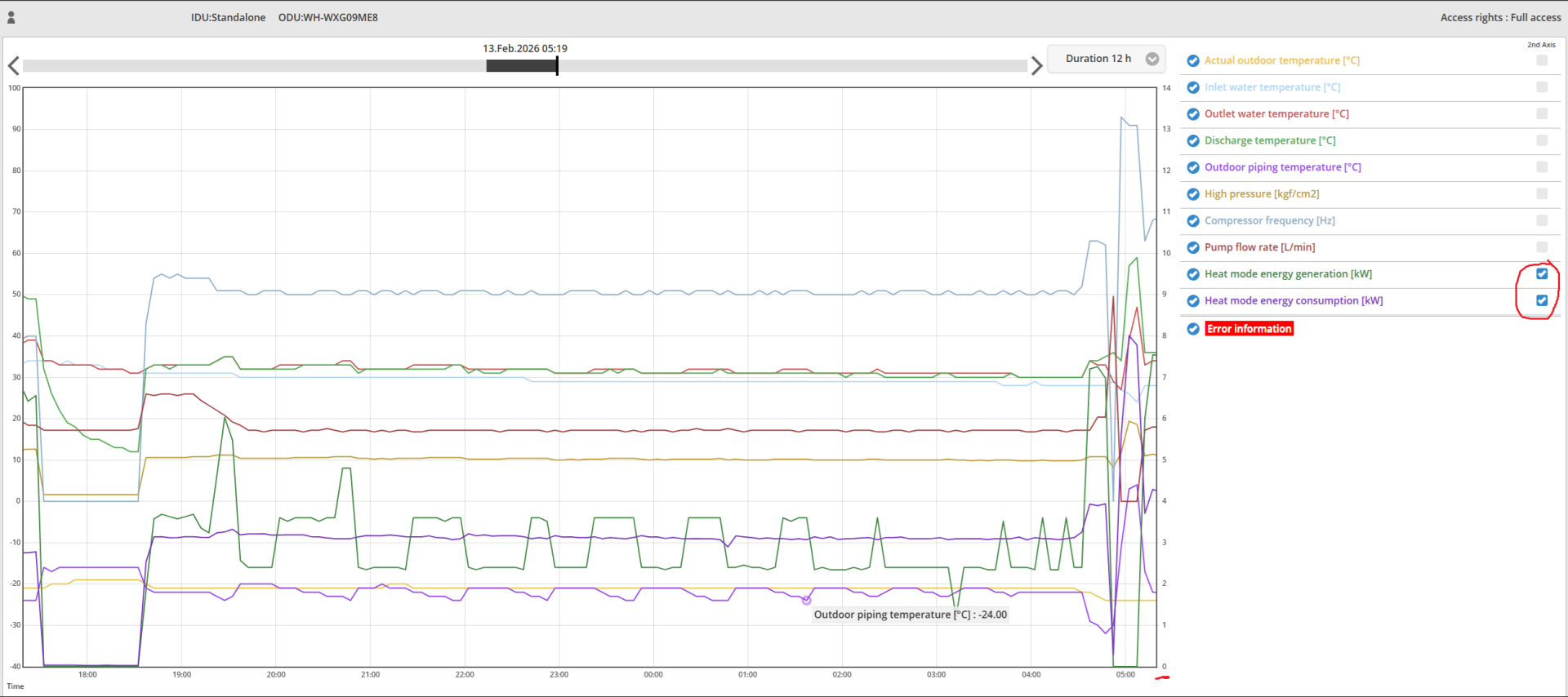

Katsoppas kun samalta vaikuttava homma kävi itselläkin M-sarjan pumpun kanssa ensimmäistä kertaa. Illalla jo huomasin että lämpötila laahaa ja kenno paksussa höttöhuurteessa. Nyt on Oulun korkeuksilla ainakin ollut melkoista huurrekertymää ja välillä leijailevaa höttölunta eli kerää kennoonkin aikalailla tätä.
Sen verran näkyy tuossa vasemmalla, että edellinen lämmitys loppunut tavoitelämpöön 2,8kW kulutuksella ja 6,5kW tuotolla eli tuottoa ihan kohtuullisesti pumpun mielestä ollut. Uudella käynnistyksellä ei ole sitten ilma nähtävästi kovin kummoisesti virrannut enää läpi, piping temp ei laske riittävän alas sulatuksen käynnistykseen ja pumppu junnasi koko yön alle 1 copilla, ennen kuin alkoi kuitenkin sulattaa ilman erillistä käskyä. Ei ole sulatuslogiikassa selkeästi pakkosulatusta jos jäädään tuntikausiksi tämmöiseen tilaan..
