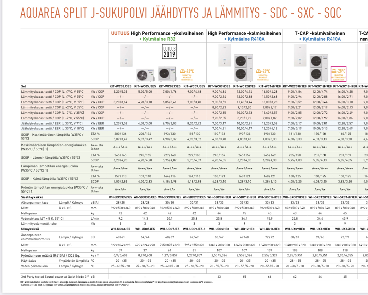

Liitteenä vielä Panasonicin esitteestä kuva, jossa kyseinen kokoonpano tuossa keskimmäisen sarakkeen ensimmäinen.

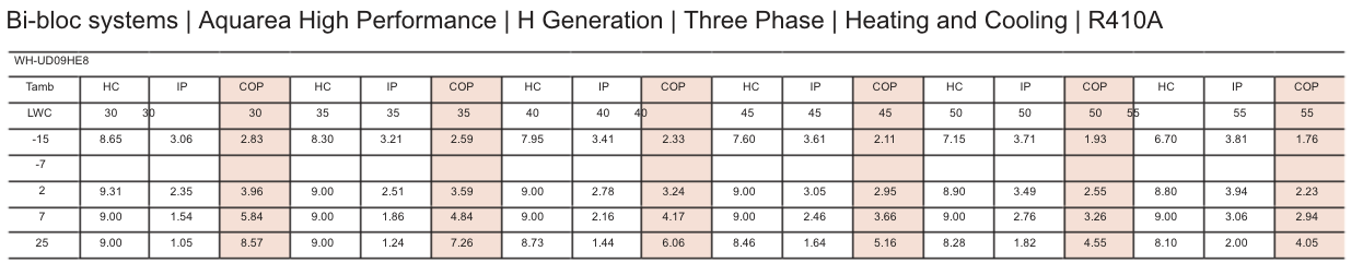

Löysin tuon yksikön laajemman taulukon
Tuossa HC=antoteho, IP=ottoteho, LWC=veden lämpö.
Eli tuo ei näytä pahalta lattialämmön kanssa. Tämäkin laite sammuu jossain pakkasessa, sen jälkeen mennään vastuksilla.
