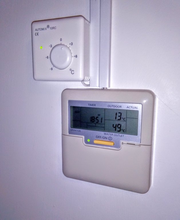

Olisi kiva tietää sekin, näkyykö ohjaimen näytössä jotakin, mistä huomaa että laite hyppäsi vastuksille. Tuossa ohjaimen kuva.
