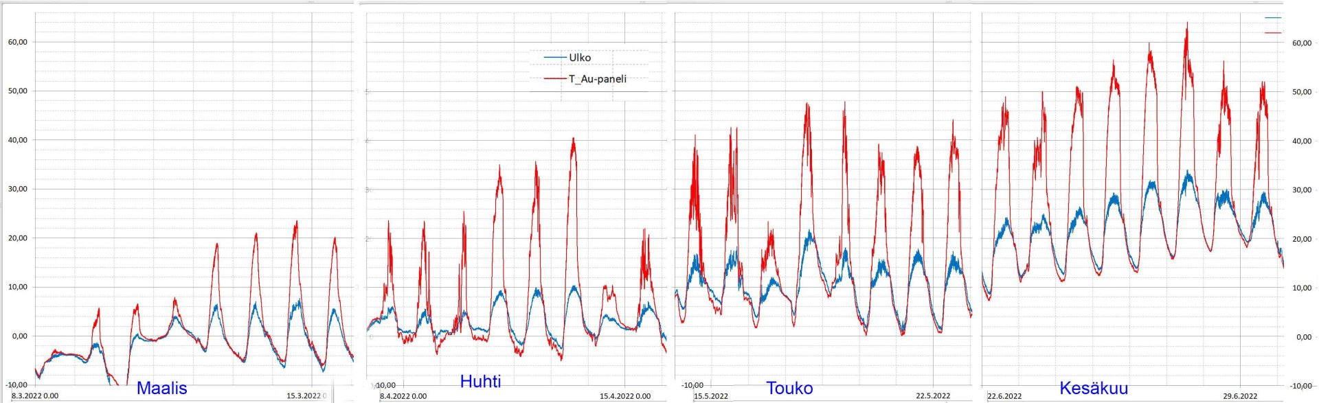

Oheisessa kuvassa paneelien ja vastaavat ulkoilman lämpötilat
Kuvassa on viikon pätkät maalis-, huhti- touko- ja kesäkuulta
- Anturi on teipattu paneelin alapintaan
- Paneelien suunta n. lounas
- Kattokulma 22 astetta
-Tiilikatto
- Katon ja paneelien väli n. 15 cm

alukehikon jäähdytyksellä ei ole mitään vaikutusta, ei mitään
