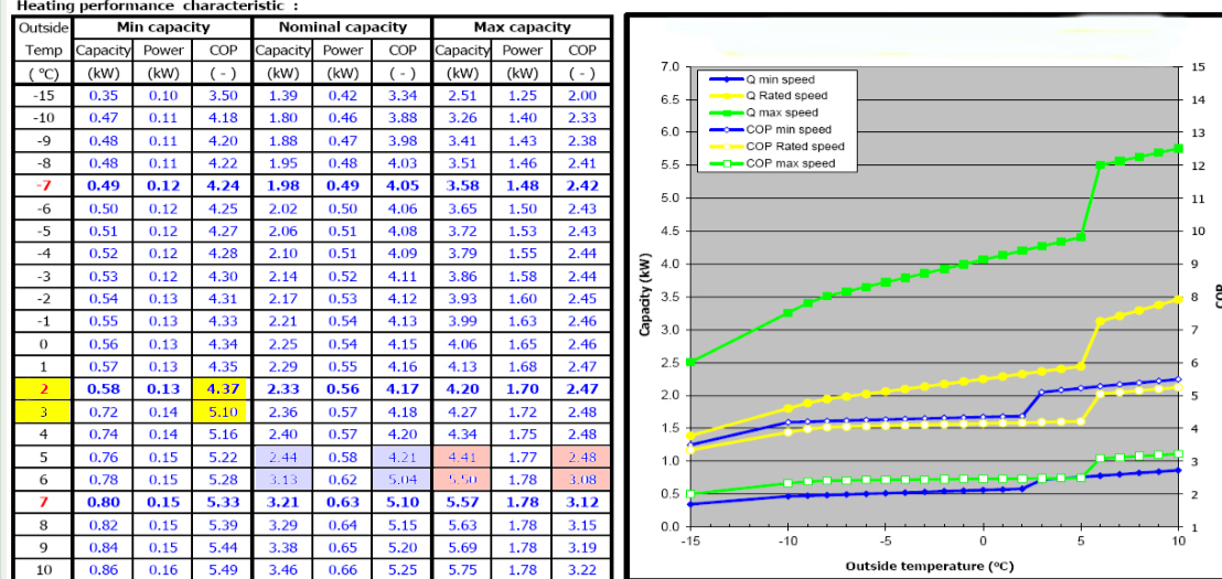

Erään inv. pumpun toiminta pikku plussalla => epäjatkuvuusalueet
Huom.: puhallinvirtaus ulkoyksiköllä ei tiedossa eri pyynnöillä/tehotasoilla
