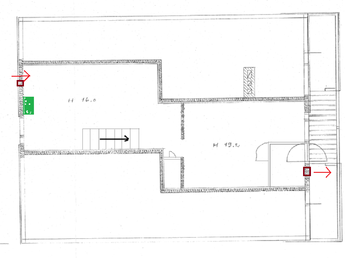

Olisiko suosituksia tänne lapin perukoille (inariin), yläkertaan ilpiksi? Pitäisi olla lattia mallin sisäyksiköllä, kun perinteistä sisäyksikköä ei saa mahtumaan tuonne yläkerran tulevalle paikalle? Toki ei kiirutta ole, ehkä loppuvuojesta / ens vuonna vasta tulloo.. mutta hyvissä ajoin mietiskelee.
Alakerrassa on tuo helvetin mitsun RW35..
Tulisi tuonne porras huoneikon ikkunan lähistölle. Kuvassa merkattuna ilmanvaihon suunta (vasemmalla tulo, oikealla poisto), ja vihreällä mahdollinen paikka ilpin sisäyksikölle.
puuteknikko
Daikinilla on ainakin näppärä lattiayksikkö, kannattaa tsekata. En muista nyt mallinimeä, mutta löytyy varmasti helposti. Täälläkin on jollain Daikin-aktiivilla sellainen käytössä.
Huonolla tuurilla tuolta räppänästä tuleva kylmä ilma valuu alas sisäyksikölle ja sotkee sen termostaattia.
Sisäyksikön puhallussuunnilla sen voi ehkä välttää (jos edes on ongelma).
Euroshopperi
katso liitettä 95813

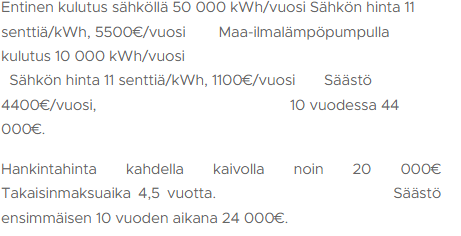

Tällainen ilmalämpöpumppu toimii vielä kunnon pakkasillakin, eikä ole sulatukset riesana. Käy myös lämmitysjärjestelmäksi sellaisenaan, ilman sähkökattilaa. Maapiiri olisi halpa ratkaisu, jos vain pystyy vetämään.
Eräilves
Tuo onkin uusi tuttavuus. Taitaa aika kallis olla vua? Ei löydy hintaa mistään..
Euroshopperi
Nuo on niiden halliyksiköiden hintoja. Se pystyy siis asentamaan noita erillisiä sisäyksiköitä, mitä laitetaan esim ILP kaksoisasennuksissakin. Eli tavallisen ILPn sisäyksikkö kiinni ja homma näyttää normi ILPltä. Lattiamalleja varmaan löytyy yhtälailla.
Euroshopperi
Pointtina tuossa on siis se, että tuo on lämmitysjärjestelmä. Vaihtoehtoja on sähköpatterit, tai glykolikiertoinen patterijärjestelmä johonkin mökin hörskään, jota halutaan pitää joutoajat minimilämmöillä. ILP käy vain tukilämmitykseen ja MLP on ehkä jo heavyn puolella. Glykoli vesitakka varmaan voi jättää myös oman onnensa nojaan, mutta ylöslämmitäminen on sitten aina edessä. Maapiirin verran varmaan lisähintaa ILP hintaan ja aika hyvin kylmää sietävä lämmitysjärjestelmä on asennettuna valmis.
Eräilves
Sepä se, täällä kun on sähköpatterit + takka + ilppi vua. Sillä mietti tuotaki hiema
